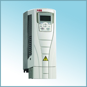

¡¡¡¡ACS550µÍѹ½»Á÷´«¶¯£¬Ó¦ÓÃÖúÊÖÐÍ¿ØÖÆÅÌ£¬ÀûÓýµµÍг²¨µÄרÀû¼¼Êõ£¬ÎÞ´«¸ÐÆ÷ʸÁ¿¿ØÖÆ¡£
Ò»¡¢²úÆ·ÌØµã
1.ÖúÊÖÐÍ¿ØÖÆÅÌ
2.ÓÃÓÚ½µµÍг²¨µÄרÀû¼¼Êõ£º°Ú¶¯Ê½µç¿¹Æ÷
3.ÎÞ´«¸ÐÆ÷ʸÁ¿¿ØÖÆ
4.ÄÚÖõÄRFIÂ˲¨Æ÷×÷Ϊ±ê×¼ÅäÖã¬ÊÊÓÃÓÚµÚÒ»ºÍµÚ¶þ»·¾³
5.ÄÚÖÃModbusÏÖ³¡×ÜÏß¼°¶àÖÖÄÚ²¿°²×°µÄ×ÜÏßÊÊÅäÆ÷
6.UL¡¢cUL¼°CEÈÏÖ¤
¶þ¡¢²úÆ·½á¹¹
ÖúÊÖÐÍ¿ØÖÆÅÌ
¸Ã¿ØÖÆÅ̸üÈÝÒ×½øÐд«¶¯±à³Ì£¬¿ÉÓë´«¶¯·ÖÀëʹÓ㬲¢¾ßÓжà¹úÓïÑÔÎÄ×Ö¹¦ÄÜ¡£ÖúÊÖÐÍ¿ØÖÆÅÌÐèµ¥¶À¶©»õ¡£ÕâÖÖ¿ØÖÆÅÌ»¹ÓжàÖÖÏòµ¼£¬²¢ÄÚÖÃÁ˰ïÖú¹¦ÄÜÓÃÀ´Ö¸µ¼Óû§¡£Ëü»¹°üÀ¨ÁËʵʱʱÖÓ¹¦ÄÜ£¬¿ÉÒÔÔÚ¹ÊÕϼǼÆ÷ÖÐʹÓøù¦ÄÜ£¬Ò²¿ÉÒÔÓÃÀ´¿ØÖÆ´«¶¯£¬ÀýÈ綨ʱÆô¶¯£¯Í£Ö¹¡£ÕâÖÖ¿ØÖÆÅÌ¿ÉÒÔ¿½±´²ÎÊýÓÃÓÚ±¸·Ý»òÏÂÔØµ½ÁíÒ»¸ö´«¶¯ÖС£Ò»¸ö´óµÄÏÔʾÆÁºÍÈí¼þʹÓô«¶¯·Ç³£ÈÝÒײÙ×÷¡£
Èý¡¢¿ÉÑ¡¼þ
1.À©Õ¹¼ÌµçÆ÷Êä³öÄ£¿é
ÌṩÁËÈý·ÍâµÄ¼ÌµçÆ÷Êä³ö½Ó¿Ú¡£ËûÃÇ¿ÉÒÔÓÃÓÚ·ç»úºÍË®±Ã¿ØÖÆ»ò¶à¸ö¼àÊÓ¹¦ÄÜ¡£ËùÓеļ̵çÆ÷¿ÉÒÔͨ¹ýÖúÊÖÐÍ¿ØÖÆÅ̽øÐбà³ÌÀ´¿ØÖÆ¿ª±Õ£¬ÁíÍ⣬Ҳ¿ÉÒÔͨ¹ýÏÖ³¡×ÜÏß½øÐпØÖÆ¡£
2.¼´²åÐÍÏÖ³¡×ÜÏßÄ£¿é
¼´²åÐÍ¿ÉÑ¡¼þ¿ÉÒÔ·½±ãµÄ¹¹³É×Ô¶¯»¯ÏµÍ³¡£Ò»¶ÔË«½ÊÏß´úÌæÁË´óÁ¿µÄ³£¹æ½ÓÏߣ¬Òò´Ë½µµÍÁ˳ɱ¾²¢Ìá¸ßÁ˿ɿ¿ÐÔ¡£
ACS550Ö§³ÖÒÔÏÂÏÖ³¡×ÜÏߣº
¡¤DeviceNet
¡¤LonWorks
¡¤Profibus-DP
¡¤CANOpen
¡¤ControlNet
ËÄ¡¢¼¼ÊõÊý¾Ý
ÀäÈ´
ACS550Êǰ´ÕÕÍⲿ·çÀäÉè¼ÆµÄ¡£ÀäÈ´¿ÕÆø²»Äܺ¬Óи¯Ê´³É·Ö£¬²¢ÇÒζȲ»Äܳ¬¹ý40¡æ£¨½µÈÝʹÓÃʱΪ50¡æ£©¡£
Ïêϸ˵Ã÷£º
ACS550 ¼¼Êõ²ÎÊý
µçѹ¼°¹¦ÂÊ·¶Î§
ÈýÏ࣬208ÖÁ480 V    0.75ÖÁ110 kW
ƵÂÊ
48ÖÁ63 Hz
¹¦ÂÊÒòÊý
0.98
Á¬Ðø¸ºÔØÄÜÁ¦
1.1 x I2N Ò»°ãÓ¦ÓÃ,1.5 x I2hd ÖØÔØÓ¦ÓÃ
1.8 x I2hd for 2 /60 seconds Æô¶¯¹ýÔØ
¹ýÔØÄÜÁ¦
(×î¸ß»·¾³Î¶È40oCʱ)
ÿʮ·ÖÖÓÔÊÐíÒ»·ÖÖӵĠ 1.5 x I2NÖØÔØÓ¦ÓÃ
ÔÊÐí2ÃëÖ 1.8 x I2NÆô¶¯Ó¦Óá£
¿ª¹ØÆµÂÊ
 1kHz  4 kHz£¬8 kHz£¬12 kHz
ÖÆ¶¯
R1,R2ÄÚÖÃÖÆ¶¯Õ¶²¨Æ÷±êÅä
¼ÓËÙʱ¼ä /¼õËÙʱ¼ä
0.1ÖÁ1800Ãë
¿ØÖÆ·½Ê½
ʸÁ¿¿ØÖÆ£¬±êÁ¿¿ØÖÆ¡£
·À»¤µÈ¼¶
IP 21/IP54
2·ģÄâÊäÈë
µçѹÐźŠµçÁ÷ÐźÅ
2·ģÄâÊä³ö
0 (4)ÖÁ20 mA£¬¸ºÔØ < 500 ?
6·Êý×ÖÊäÈë
12ÖÁ24 V DCÓÉÄÚ²¿»òÍⲿ¹©µç£¬
3·¼ÌµçÆ÷Êä³ö
ÐͺŠNO + NC
Ïà¹ØÌØµã
ÄÚÖÃMODBUSЭÒé
񈏄RFI
Ìå»ýС£¬ÖØÁ¿Çᣬµç¸ÐÁ¿´ó
ÊÊÓ¦Á¦¾Ø±ä»¯´óµÄÀëÐÄ»ú¸ºÔØ
ACS550µç¿¹Æ÷±¥ºÍµãÔ¶Àë¶î¶¨µçÁ÷·¶Î§
Ö±Á÷²à²ÉÓñä¸Ðµç¿¹Æ÷
·ç»úÊÜÈí¼þ¿ØÖÆ
Á½Ì×PID²ÎÊý
ÔÚÈ«²¿ºÍ²¿·Ö¸ºÔØÊ±£¬¿É¼õÉÙг²¨
µç»úζȱ£»¤
×Ô¶¯ÒÖÖÆÔëÉù
ÍêÉÆµÄÑ¡Åä¼þ
