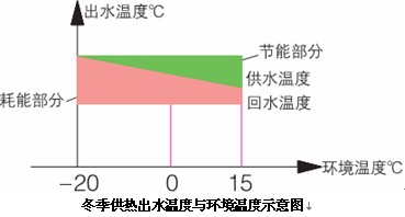

        Æøºò²¹³¥½ÚÄÜ¿ØÖÆÏµÍ³ÒÀ¾ÝÊÒÍâ»·¾³Î¶ȱ仯£¬ÒÔ¼°Êµ¼Ê¼ì²â¹©/»ØË®Î¶ÈÓëÓû§É趨ÎÂ¶ÈµÄÆ«²î,ͨ¹ýPI/PID·½Ê½Êä³öDC0-10VÐźſØÖÆ·§ÃŵĿª¶È¡£¼´Í¨¹ýµ÷½ÚÒ»´Î²àÀä/ÈÈýÁ÷Á¿´ïµ½¿ØÖƳöË®/ËÍ·çζȵÄÄ¿µÄ£¬×Ô¶¯µ÷ÕûÒ»´Î²à¹©Ë®Á÷Á¿£¬¼ä½Ó¿ØÖƶþ´Î²à¹©Ë®Î¶ȣ¬Í¨¹ýÁ¿µ÷½Ú¿ØÖÆ£¬´ïµ½Öʵ÷½ÚµÄÄ¿µÄ£¬×î´ó»¯µÄ½ÚÔ¼ÄÜÔ´£¬¿Ë·þÊÒÍâ»·¾³Î¶ȱ仯Ôì³ÉµÄÊÒÄÚζȲ¨¶¯£¬´ïµ½½ÚÄÜ¡¢ÊæÊÊ֮ĿµÄ¡£
        Æøºò²¹³¥½ÚÄÜ¿ØÖÆÏµÍ³¾ßÓиß×Ô¶¯»¯¡¢¸ßЧÂÊ¡¢¸ßÓ¦ÓÃÐÔµÄÌØµã¡£¸ù¾Ýϵͳ²»Í¬£¬½ÚÄÜÂÊÔÚ5~10%Ö®¼ä¡£

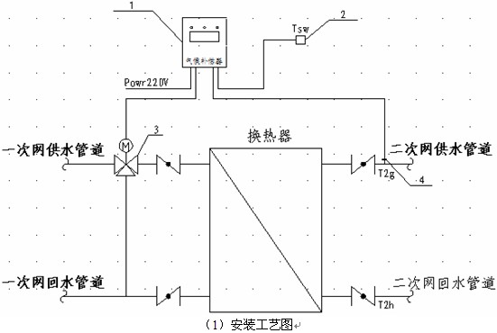

       ±¾ÏµÍ³ÓÉËÄÖÖÖ÷Òª²úÆ·×é³É£¬¾ùÑ¡Óõ¹úSIEMENS²úÆ·¡£
       1£©Æøºò²¹³¥½ÚÄÜ¿ØÖÆÆ÷
       Æøºò²¹³¥½ÚÄÜ¿ØÖÆÆ÷ÓÉζȿØÖÆÆ÷ºÍʱ¼äÉ趨Æ÷×é³É¡£
       ×÷ÓãºÒÀ¾Ý¹©/»ØË®Î¶ȣ¬ÒÔ¼°ÊÒÍâζȽøÐÐÆøºò²¹³¥Î¶ȿØÖƺÍʱ¶ÎÉ趨¡£
       2£©½þÈëʽζȴ«¸ÐÆ÷
       ×÷Ó㺼ì²â¹©/»ØË®Î¶È(ÒÀ¾Ýʵ¼Ê¹Ü¾¶´óС£¬¿ÉÑ¡À¦°óʽºÍ½þÈëʽÁ½ÖÖ)£»
       3£©ÊÒÍâζȲ¹³¥´«¸ÐÆ÷
       ×÷Ó㺼ì²âÊÒÍâζȡ£
       4£©µç¶¯Î¿ط§
       ×÷ÓãºÓÃÓÚÒºÌå¡¢ÆøÌåϵͳ¹ÜµÀ½éÖÊÁ÷Á¿µÄÄ£ÄâÁ¿µ÷½Ú£¬ÊÇAI¿ØÖÆ¡££¨ÈçÒ»´Îϵͳ½éÖÊΪˮʱ£¬ÇÒË®±ÃΪ±äƵÔËÐлòÕß½éÖÊΪÕôÆûʱ£¬·§ÃÅÒ»°ã²ÉÓöþͨ·§Ì壻ÈçÒ»´Îϵͳ½éÖÊΪˮʱ£¬ÇÒË®±ÃΪ¹¤ÆµÔËÐÐʱ£¬½¨ÒéÑ¡ÓÃÈýͨ·§Ì壬±ÜÃâÆÆ»µË®±ÃµÄÔËÐй¤¿ö£¬´ïµ½½ÚµçµÄÄ¿µÄ¡££©
