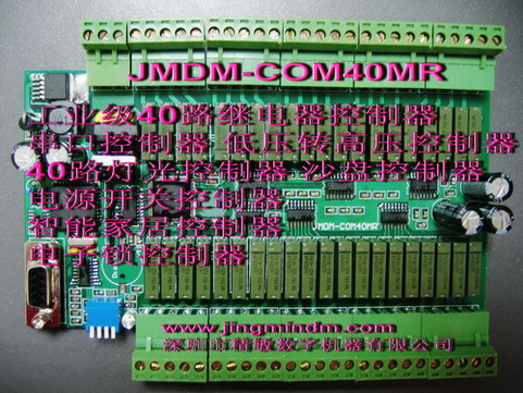

JMDM-COM40MR´®¿Ú¿ØÖƼ̵çÆ÷£¨¾§Ìå¹Ü£©°åÊÇÉîÛÚÊо«ÃôÊý×Ö»úÆ÷ÓÐÏÞ¹«Ë¾×ÔÖ÷Ñз¢µÄÒ»¿î¸ß¿É¿¿¡¢¶à¹¦ÄÜ¡¢Í¨ÓÃÐ͹¤Òµ¼¶¿ØÖÆÆ÷£¬¿ÉÓÃÓÚ´®¿Ú¿ØÖƶ෼̵çÆ÷£¨¾§Ìå¹Ü£©µÄÊä³ö¡£¿ÉÒÔ2ÖÖģʽ¹¤×÷£ºÊµÊ±Ä£Ê½£ºÍ¨¹ýµçÄÔ´®¿Ú·¢ËÍ¿ØÖÆÃüÁî(¿ÉÒÔÊÇASCIIÂë»ò×Ö·û´®)¸ø¿ØÖÆÆ÷£¬ÔÚµçÄÔÉÏλ»ú½çÃæÉÏʵʱ¿ØÖƼ̵çÆ÷µÄÊä³ö£»³ÌÐòģʽ£ºÍ¨¹ýµçÄÔ´®¿ÚÏÂÔØ¿ØÖƳÌÐòµ½¿ØÖÆÆ÷£¬¿ØÖÆÆ÷±£´æ³ÌÐò£¬²¢¸ù¾Ý³ÌÐòºÍʱ¼äµÈÂß¼­¶ÀÁ¢¿ØÖƼ̵çÆ÷Êä³ö¡£
1¡¢¹¤Òµ¼¶±ð40·¼ÌµçÆ÷Êä³ö¿ØÖÆÆ÷£¬¿ÉʵÏÖ´®¿Ú¿ØÖÆ40·µÆ¹âµÄ¿ØÖÆ£»
2¡¢¿É¶ÀÁ¢¿ØÖÆ»òͨ¹ýµçÄÔÉÏλ»ú½çÃæ´®¿Ú¿ØÖÆ£»
3¡¢Ö§³Ö¶ą̀¼¶Áª½ü¾àÀë¿ØÖÆ£»
4¡¢Ö§³Ö¶ą̀RS485×éÍøÔ¶³Ì¿ØÖÆ£»
5¡¢Ö§³Öͨ¹ýµçÄÔÉÏλ»ú½çÃæÊµÊ±¼à¿Ø40·ÒÔÉ϶ą̀×éÍø¿ØÖƵĶà·Êä³ö£»
6¡¢Ê¹ÓÃPC´®¿Ú¿ØÖÆ£¬ÇáËÉʵÏֶ෵ƹ⡢µçÔ´¡¢ÒôƵ»òÊÓÆµ¿ª¹Ø¡¢ÃŽû¿ª¹ØµÈÊý×ÖÁ¿ÐźŵÄʵʱ״̬¼à²âºÍ¿ØÖÆ£¡Êǵƹ⡢ɳÅÌÄ£ÐÍ¿ØÖƵÄ×î¼Ñ·½°¸£¡

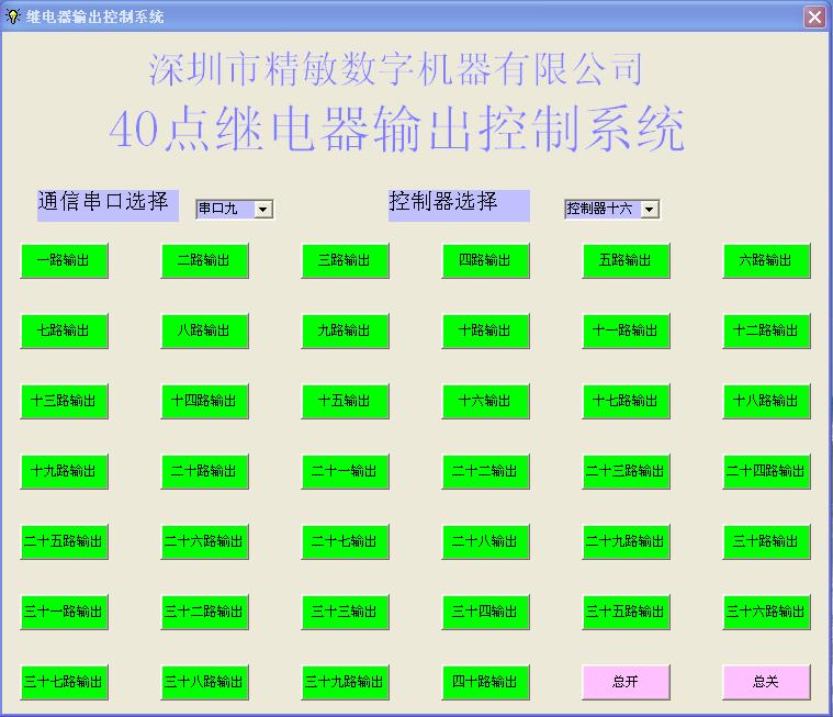

2¡¢ÉÏλ»ú£¨PC»ú»òÖ÷PLC£©Í¨¹ý´®¿ÚÁ¬½Óµ½±¾¿ØÖÆÆ÷ºó£¬Ïò¿ØÖÆÆ÷·¢ËÍÒ»´®ASCII´úÂëÖ¸Áî¼´¿É¿ØÖÆÄ³¸ö£¨»òÈ«²¿£©¼ÌµçÆ÷´ò¿ª»ò¹Ø±Õ£¬ÍêÈ«²»±ØÒª¿¼ÂǼ̵çÆ÷µÄÓ²¼þµç·ÉÏÑ¡Ôñ¡¢Çý¶¯µÈÎÊÌâ¡£±ÈÈ磬´®¿ÚÊäÈëO(002, 1)ÔòµÚ2ºÅ¼ÌµçÆ÷ͨµçÎüºÏ£»´®¿ÚÊäÈë¡°O(012, 0)¡±£¬ÔòµÚ12ºÅ¼ÌµçÆ÷ʧµç¶Ï¿ª¡£
3¡¢´®¿Ú¿ØÖÆÆ÷ºÍ¿ØÖÆÖ÷»úÖ®¼ä¾àÀë¿ÉÒÔͨ¹ý485×ÜÏßÑÓ³¤£¬××éÍø¿ÉÒԴﵽһǧÃ×£»
4¡¢µ¥¸ö´®¿Ú¿ØÖÆÆ÷¿ÉÒÔ¶ÀÁ¢¿ØÖÆ40·¼ÌµçÆ÷(»ò¾§Ìå¹Ü)µÄ¿ªÆôºÍ¹Ø±Õ¡£Í¨¹ýµØÖ·±àÂ룬ÔÚÑÓʱ1ÃëÐí¿ÉµÄÇé¿öÏ£¬Ò»¸ö´®¿Ú×î¶à¿ÉÒÔѰַ¡¢¿ØÖÆ100¿é´®¿Ú¿ØÖÆÆ÷£¬¹¹³ÉÒ»¸öÓÉ4000¸öÊä³öµãµÄ´óϵͳ¡£
6¡¢¿ÉÌṩ´®¿ÚͨÐÅЭÒéÒÔ¼°VBͨÐÅÔ´³ÌÐò£¬ÔùËÍVBͨ¹ýRS232´®¿Ú²Ù×÷¿ØÖÆÆ÷µÄÑÝʾ³ÌÐò»ò´úΪ¿ª·¢×¨ÓóÌÐò¡£
