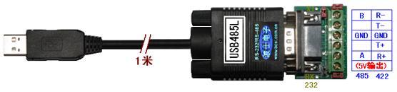

²¨ÊËÐÂÒ»´úUSB/RS-485/422/232ת»»Æ÷£¨ÐͺţºUSB485L£©ÓÃÓÚ½«Ò»¸öUSB¿Úת»»³ÉΪRS-485£¨°ëË«¹¤£©»òÕßRS-422£¨È«Ë«¹¤£©»òÕßRS-232¿Ú£¬²¢ÇÒ¿ÉÒÔ¶ÔÍâÌṩ5VµçÔ´¡£
¶þ¡¢°²×°¼°Ð¶ÔØ
×÷ΪRS-485ʱDB-9Õë¶ËµÄÒý½Å·ÖÅäÈçÏÂ(ÅäÓнÓÏß¶Ë×Ó£¬¶Ì·¿éλÓÚ¡°°ë¡±)£º
 1-4¶Ì½Ó£¨°ë£©
4-5¶Ï¿ª
  5
    6-9¶Ì½Ó*
    7-8¶Ì½Ó**
RS-485
      ËùÓж̽ӾùÓÐÌøÏßÉèÖÃ
GND
      +A
¡ªB
* 6½ÅÓë9½ÅÖ®¼ä£¨Í¨¹ý¶Ë×ÓÅÅÁ½²àµÄÌøÏߣ©¶Ì½Óºó¹²Í¬×÷ΪRS-485µÄA¶Ë¡£
** 7½ÅÓë8½ÅÖ®¼ä£¨Í¨¹ý¶Ë×ÓÅÅÁ½²àµÄÌøÏߣ©¶Ì½Óºó¹²Í¬×÷ΪRS-485µÄB¶Ë¡£
×÷ΪRS-422ʱDB-9Õë¶ËµÄÒý½Å·ÖÅäÈçÏÂ(ÅäÓнÓÏß¶Ë×Ó£¬¶Ì·¿éλÓÚ¡°È«¡±)£º
 1-4¶Ï¿ª
4-5 ¶Ì½Ó£¨È«£©
  5
    6
   7
    8
  9
RS-422
      ËùÓж̽ӾùÓÐÌøÏßÉèÖÃ
GND
    R+
R¡ª
T¡ª
T+
×÷ΪRS-232ʱDB-9Õë¶ËµÄÒý½Å·ÖÅäÈçÏÂ(È¥µô½ÓÏß¶Ë×Ó)£º
2
 3
  5
Èç¹û²»È¡Ï½ÓÏß¶Ë×Ó£¬ÔòRXD¡¢TXDµÄº¸µãÈçͼ£¬
GND¶Ë×ÓͬRS-485µÄGND£¨5½Å£©¡£
RS-232
RXD
TXD
GND
   USB485L°üº¬Ò»¸ù1.Ã׳¤µÄUSBÑÓ³¤µçÀºÍÇý¶¯Èí¼þ£¨Ò»ÕŹâÅÌ£©¡£°´ÕÕÒÔϲ½Öè°²×°USB485Lת»»Æ÷Çý¶¯Èí¼þ¡£
1£®Æô¶¯¼ÆËã»ú¡¢È·ÐÅUSB¿Ú¹¤×÷Õý³£¡£Ö±½ÓÔËÐжÔÓ¦Windows¸÷°æ±¾µÄSETUPÇý¶¯°²×°Èí¼þ¡£ Óû§¿ÉÒԲ鿴¡°¿ØÖÆÃæ°å¡±µÄ¡°ÏµÍ³\É豸¹ÜÀíÆ÷\¶Ë¿Ú¡±£¬¾Í»á·¢ÏÖ×Ô¶¯·ÖÅ䏸USB485LÒ»¸öеÄCOM¿ÚºÅÂë¡£¼ÇסÕâ¸öCOM¿ÚºÅÂë¡£
2£® Èç¹ûÒªÐ¶ÔØUSB485LµÄÇý¶¯Èí¼þ£¬Ö»ÐèÔËÐÐÅäÌ×¹âÅÌÉϵÄUNINSTALL.EXE¼´¿É¡£
3.  Èç¹ûÒª¸ü¸ÄCOM¿ÚºÅÂ룬ÔÚWindows XPÏ£¬×ÀÃæ¨¤ÎҵĵçÄÔ\ÊôÐÔ¨¤Ó²¼þ¨¤É豸¹ÜÀíÆ÷¨¤¶Ë¿Ú¨¤Í¨ÐŶ˿ڣ¨ÕÒµ½USB485LµÄ£©\ÊôÐÔ¨¤¶Ë¿ÚÉèÖ褸߼¶¨¤COM¶Ë¿ÚºÅ£¬Óû§¾Í¿ÉÒÔ¸ü¸ÄCOM¿ÚºÅÂëÁË¡£¿ÉÒÔÇ¿ÐиÄΪÒѾ­±»Õ¼ÓõÄCOM¿ÚµÄºÅÂë¡£
