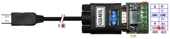

²¨ÊËUSB/´®¿Úת»»Æ÷ʵÏÖUSBÓëRS-232/RS-485/RS-422´®¿ÚÉ豸Ï໥ͨѶµÄÒ»ÖÖÐÒéת»»×°Öã¨USBÐÒé-´®ÐÐͨÐÅÐÒ飩¡£²¨ÊËUSB232GH2ϵÁÐÌṩһ¸öUSB2.0¿Ú£¬Ò»¸ö¸ôÀëµÄRS232/RS485/RS422´®¿Ú£¬Ò»¸ö¿ÉÒÔ¶ÔÍâÌṩ¸ôÀë5V¹©µçµÄ²å×ùµÈ¡£
Ó²¼þ°²×°
½«USB232GH2ÐÍUSB/´®¿Úת»»Æ÷ͨ¹ýÅäÌ×µÄUSBÑÓ³¤Ïߣ¨Í¬USB´òÓ¡Ïߣ©Íâ²åµ½¼ÆËã»úµÄUSB¿Ú¡£ÔÚ´®¿Ú²å×ùÅÔ±ßÓÐÒ»¸öСLED£¨·¢¹â¶þ¼«¹Ü£©£¬µ±USB232GH2²úÆ·½ÓͨºóLED»áÒ»Ö±ÁÁ×Å¡£ÔÚ´®¿Ú²å×ùÅԱ߻¹ÓÐÒ»¸öµçÔ´²å×ù£¬ÊÇÓÃÓÚ¶ÔÍâÌṩ¸ôÀë5VµçÔ´µÄ¡£²úÆ·ÎÞÐ빩µç¡£
²¨ÊËUSB232GH2²úÆ·µÄRS-232/485/422´®¿Ú¶ËÊÇÒ»¸öDB-9Õë×ù£¬¾ßÓÐRS-232¡¢RS-485¡¢RS-422È«²¿Òý½Å¡£µ±×÷ΪRS-232¿ÚʱÓëPC»úµÄDB-9ÕëRS-232¿ÚµÄ2¡¢3¡¢5½Å·ÖÅäÍêÈ«Ïàͬ¡£×÷ΪRS-422ʱ£¬T+¡¢T¡ªÊÇÖ¸´ÓUSB232GHÏòÍâ·¢ËÍ¡£×¢ÒâRS-485ºÍRS-422ͨÐÅʱ½¨ÒéÒª½ÓµØÏߣ¨5½Å£©¡£RS-485/422ÎÞÐëÌøÏßÑ¡Ôñ¡£RS-485/422ÐźŵIJο¼µØÏßÓëRS-232µÄGNDÊÇÒ»ÑùµÄ¡£

USB232GH2ʵÏÖÁËUSBÓë´®¿Ú£¨RS-232/485/422£©Ö®¼äµÄ2500V¹âµç¸ôÀë¡£USB232GH2µÄRS-232/485/422µÄ×î¸ßͨÐÅËÙÂÊΪ115.2Kbps¡£²¨ÊËUSB232GH2ÄÚÖÃÓÐ600W¿¹À×»÷ÀËÓ¿±£»¤Æ÷¡£
