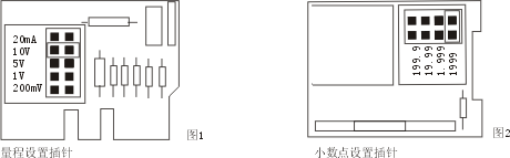

ÔÚ½øÐÐÁ¿³ÌºÍСÊýµãÇл»Ê±,±ØÐë°ÑÏß·°å´Ó»ú¿ÇÉÏж³ö,¿ÉÒÔ¿´µ½ÏÂͼËùʾ²åÕëλÖÃ
1.Á¿³ÌÉ趨(Èçͼ1)
¶Ì·²åλÖÃ
20mA
10V
5V
1V
200mV
ÊäÈëÁ¿³Ì
4~20mA/0~20mA
0~10V
0~5V/1~5V
0~1V
0~200mV
2.СÊýµãÉ趨(Èçͼ2)
µ±ÄãÒÆµ½²åÕëÉϵĶÌ·²å,¾Í¿ÉÒԵõ½Í¼2ËùʾСÊýµãλÖÃ.
×¢:¸ÃÒDZí³ö³§Ê±É趨Á¿³Ì0~10V,ÏàÓ¦µÄÏÔʾ0~2000,Óû§¸ù¾Ý×Ô¼ºµÄʵ¼ÊʹÓÃÇé¿öÑ¡ÔñÄãËùÐèÒªµÄÁ¿³ÌºÍСÊýµãλÖÃ.

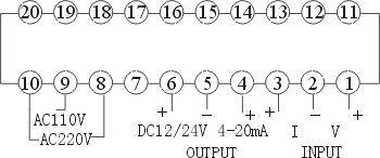

Îå¡¢Á¬½Óͼ
