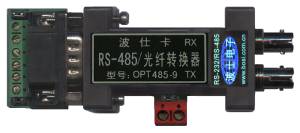

Ò»¡¢ÓÃ;
²¨Ê¿µç×ӵij¬Ð¡ÐÍÎÞÔ´ RS232/¹âÏËת»»Æ÷¾ßÓв¨Ê¿ OPT232[S]ϵÁÐ RS-232/¹âÏËת»»Æ÷µÄÈ«²¿¹¦ÄÜ£¬Ìå»ý¸üС£¬²¢ÇÒÔö¼ÓÁËÖ§³ÖÈýÏßRS-232 µÄ¹¦ÄÜ¡£ÓÃÓÚʵÏÖ RS232 µÄ¹âÏË´«Êä¡¢ÌØ±ðÊÇÖ»ÓÐÊÕ£¨RXD£©¡¢·¢£¨TXD£©¡¢µØ£¨GND£©Èý¸ùÏßµÄ RS232 ¿ÚµÄÎÞÔ´¹âÏË´«Êä,±ÈÈçÒDZíµÄ RS232 ¿Ú¡£²¨Ê¿µç×Ó·¢Ã÷ºÍÊ×´´ÁËÎÞÐëÍâ½ÓµçÔ´µÄ RS232/¹âÏËת»»Æ÷¡¢ÊÇÊÀ½çÉÏ×îСµÄ¹âÏËת»»Æ÷¡£ÓÉÓÚ²ÉÓùâÏË×÷ΪͨÐÅ´«Êä½éÖÊ£¬¾ßÓи߸ôÀëµçѹ¡¢·Àµç´Å¸ÉÈÅ¡¢¿¹À×»÷µÈÓŵ㡣²¨Ê¿¹âÏËת»»Æ÷¹ã·ºÓÃÓÚ¸÷ÖÖ¹¤Òµ¹ý³Ì¿ØÖÆ¡¢·Ö²¼Êý¾Ý²É¼¯µÈ³¡ºÏ¡¢ÌرðÊʺϵçÁ¦ÏµÍ³×Ô¶¯»¯¡¢½»Í¨¿ØÖƵȲ¿ÃÅ¡£
¶þ¡¢Ó²¼þ°²×°
OPT2329 ÐÍ RS232/¹âÏËת»»Æ÷£¨¶àÄ££© µÄÍâÐÎΪ DB9/DB9 ת½ÓºÐ´óС£¬ ÆäÖÐDB9(¿××ù)Ò»¶ËÖ±½Ó²åÔÚ DB9 о RS232 Õë×ùÉÏ¡¢ÎÞÐëÍâ½ÓµçÔ´£¬Ê¹ÓÃÒ»¶Ô ST ¹âÏ˽ÓÍ·¡£
OPT232S9 ÐÍ RS232/¹âÏËת»»Æ÷£¨µ¥Ä££©µÄÍâÐÎΪ DB9/DB25 ת½ÓºÐ´óС£¬ÆäÖÐ DB9(¿××ù)Ò»¶ËÖ±½Ó²åÔÚ DB9 о RS232 Õë×ùÉÏ¡¢ÎÞÐëÍâ½ÓµçÔ´£¬Ê¹ÓÃÒ»¶Ô ST ¹âÏ˽ÓÍ·¡£
OPT ϵÁйâÏËת»»Æ÷ʹÓÃʱ·¢ËÍÆ÷ ST ͷͨ¹ý¹âÏ˽ӶԷ½µÄ½ÓÊÕÆ÷ ST Í·¡£ ²¨Ê¿OPT ϵÁйâÏËת»»Æ÷Ö§³Ö¶à»úͨÐÅ¡£×¢Òâ±£³Ö¹âÏËת»»Æ÷µÄ ST ×ù¡¢¹âÏ˵ÄST Í·µÄÇå½à£¬Èç¹û²»Á¬½ÓʱÇëÒ»¶¨½«ST ×ùºÍ ST Í·ÓÃÏàÅäÌ×µÄÏðƤÈû×Ó¸Çס¡£
Èý¡¢ÐÔÄÜÌØµã
²¨Ê¿µç× OPT ϵÁÐ RS-232/¹âÏËת»»Æ÷×î¸ßËÙÂÊ 115.2Kbps ÒÔÉÏ¡£¾ùÎÞÐèÈκγõʼ»¯ÉèÖã¡¶ÀÓв¨Ê¿ÁãÑÓʱ×Ô¶¯ÊÕ·¢×ª»»¼¼Êõ£¬È·±£ÊʺÏËùÓÐÈí¼þ!È·±£½ÓÈýÏßÖÆ RS-232 ¿ÚʱÎÞÐ빩µç£¡

820nm£¨¶àÄ££©¡¢1300nm£¨µ¥Ä££©
µçÆø½Ó¿Ú
DB9 ¿× RS232£¨Íâ²åÕë×ù£©
³ß´ç¼°ÖØÁ¿
DB9/9 ת½ÓÍ·´óС¡¢70 ¿Ë
DB9/25 ת½ÓÍ·´óС¡¢90 ¿Ë
´«Êä¾àÀë
4Km£¨¶àÄ££© ¡¢50Km£¨µ¥Ä££©
ÊÊÓùâÏË
50/125¡¢62.5/125¡¢100/140um
