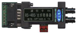

²¨Ê˵ç×Ó´´ÔìÁËÊÀ½çÉÏ×îСµÄµ¥ÏË´®¿Ú/¹âÏËת»»Æ÷¡¢Í¬Ê±Ò²ÊÇÊÀ½çÉÏΨһµÄͬʱ֧³Öµ¥Ä£ºÍ¶àÄ£¹âÏË´«ÊäµÄµ¥ÏË´®¿Ú/¹âÏËת»»Æ÷¡£²¨Ê˵ç×ÓµÄOPT485L1¿ÉÒÔ½«RS-232¡¢RS-485¡¢RS-422´®¿ÚÐźÅת»»µ½µ½Ò»¸ù¹âÏ˽øÐÐË«Ïò´«Êä¡£OPT485L1²»½öµß¸²ÁË´«Í³µ¥ÏË´®¿Ú/¹âÏËת»»Æ÷µÄ³ß´çºÍÍâÐΣ¬ÆÁÆúÁË´«Í³µÄ´ó·½ÌúºÐµÄÍâÐΣ¬¶øÇÒ´´ÔìÁËÔÚµ¥Ä£ºÍ¶àÄ£¹âÏËÖж¼¿ÉÒÔ´«ÊäµÄ¼¼Êõ¡£
²¨Ê˵ç×ÓµÄOPT485L1ÊÇ×îÐÂÒ»´ú´®¿Ú¹âÏËͨÐŲúÆ·£¬Ö±½Ó´Ó´®¿Úת»»³öÒ»¸ù¹âÏ˽øÐÐË«ÏòÔ¶³Ì´«Êä¡£OPT485L1¾ßÓг¬Ð¡Ð͵ÄÍâÐÎ(74*23*47mm)¡¢ÊµÏÖ´®¿ÚµÄµ¥¹âÏË´«Êä¡¢ÎÞÐëÐÞ¸ÄÒÑÓеÄÈí¼þ¡¢ÎÞÐëÇý¶¯³ÌÐò¡£OPT485L1Ö»ÓÃÒ»¸ù¹âÏËÊÕ·¢£¬³É¶ÔʹÓá£ÓÉÓÚ²ÉÓùâÏË×÷ΪͨÐÅ´«Êä½éÖÊ£¬¾ßÓиôÀë¸ßµçѹ¡¢·Àµç´Å¸ÉÈÅ¡¢´«Êä¾àÀëÔ¶µÈÓŵ㡣

OPT485L1µ¥ÏË´®¿Ú/¹âÏËת»»Æ÷¿ÉÒÔͨ¹ý½ÓÏß¶Ë×Ó°å»òÕßµçÀÂÏß½Óµ½RS-485¡¢RS-422»òRS-232¡£È¥µô½ÓÏß¶Ë×Ó°åºó²úÆ·µÄDB-9Õë×ùÓë¼ÆËã»úµÄDB-9Õë×ùµÄRS-232¿ÚµÄRXD¡¢TXD¡¢GNDÒý½Å·ÖÅäÊÇÒ»ÑùµÄ¡£OPT485L1ĬÈÏʹÓÃSC¹âÏ˽ÓÍ·£¬¿ÉÑ¡¹âÏËÌøÏßת»»ÎªFC¡¢STÍ·¡£OPT485L1Ö»ÓÐ1¸ö¹âÏËÍ·£¬Ö»ÓÃÒ»¸ù¹âÏ˽øÐÐÊÕ·¢£¬±ØÐëÁ½¸öOPT485L1³É¶ÔʹÓã¨T3R5ÓëT5R3³É¶ÔʹÓã©¡£
²¨Ê˵¥ÏË´®¿Ú/¹âÏËת»»Æ÷ʹÓÃʱÓÃÒ»¸ùµ¥Ä£»òÕß¶àÄ£¹âÏ˽ÓË«·½µÄ¹âÏËÍ·¡£×¢Òâ±£³Ö¹âÏËת»»Æ÷µÄ¹âÏË×ù¡¢¹âÏËÍ·µÄÇå½à£¬Èç¹û²»Á¬½ÓʱÇëÓÃÏàÅäÌ×µÄÏðƤÈû×Ó¸Çס¡£ OPT485L1µÄ¹©µçΪ5VÖ±Á÷£¬ÇëʹÓòúÆ·ÅäÌ×´øµÄµçÔ´¡£¹©µçµçѹΪֱÁ÷5V¡À0.5V£¬²úÆ·¹¦ºÄСÓÚ2W¡£µçÔ´²å×ùµÄÅԱߴøLEDµçԴָʾµÆ£¬µ±Íâ²åµçԴʱµÆ»áÒ»Ö±ÁÁ×Å¡£

²¨ÊËOPT485L1µÄRS-232/485/422´®¿Ú¶ËÊÇÒ»¸öDB-9Õë×ù£¬¾ßÓÐRS-232¡¢RS-485¡¢RS-422È«²¿Òý½Å¡£µ±×÷ΪRS-232¿ÚʱÓëPC»úµÄDB-9ÕëRS-232¿ÚµÄ2¡¢3¡¢5½Å·ÖÅäÍêÈ«Ïàͬ¡£×÷ΪRS-422ʱ£¬T+¡¢T¡ªÊÇÖ¸´ÓOPT485L1ÏòÍâ·¢ËÍ¡£×¢ÒâRS-485ºÍRS-422ͨÐÅʱ½¨ÒéÒª½ÓµØÏߣ¨5½Å£©¡£RS-485/422ÎÞÐëÌøÏßÑ¡Ôñ¡£RS-485/422ÐźŵIJο¼µØÏßÓëRS-232µÄGNDÊÇÒ»ÑùµÄ¡£
