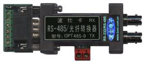

OPT232-9ÐÍRS-232/¶àÄ£¹âÏËת»»Æ÷ÍâÐÎΪDB-9/DB-9ת½ÓºÐ´óС£¬OPT232S-9ÐÍRS-232/µ¥Ä£¹âÏËת»»Æ÷ÍâÐÎΪDB-9/DB-25ת½ÓºÐ´óС,ÆäÖÐDB-9(¿××ù)Ò»¶ËÖ±½Ó²åÔÚPC»úµÄDB-9оRS-232Õë×ùÉÏ¡¢Ö»Óõ½RXD¡¢TXD¡¢GNDÈý¸ùÏß¼´¿É£¬ÎÞÐëÍâ½ÓµçÔ´£¬Ê¹ÓÃÒ»¶ÔST¹âÏ˽ÓÍ·¡£
OPT232EX[S]ÐÍRS-232/¹âÏËÖмÌת»»Æ÷µÄÍâÐÎΪDB-25/DB-25ת½ÓºÐ´óС£¬Ê¹ÓÃÁ½¶ÔST¹âÏ˽ÓÍ·£¬ÖмäÓÐÒ»¸ùµçÀÂÁ¬½ÓÒ»¸öRS-232¿ÚµÄDB-9Õë×ùºÍ5VµçÔ´Òý½Å¡£OPT232EX[S]µÄRS-232¿Ú¿ÉÒÔÅä½Ó²¨Ê¿µç×ÓµÄ485A¡¢485Cת»»Æ÷£¬ÕâÑù¾Í¹¹³ÉRS-485¹âÏËÖмÌת»»Æ÷£¨ÐͺţºOPT485EX[S]£©¡£
OPT485¡¢OPT485SÐÍRS-485/¹âÏËת»»Æ÷ÍâÐÎΪDB-25/DB-25ת½ÓºÐ´óС£¬ÆäÖÐDB-25(¿××ù)Ò»¶Ë¿ÉÒÔ½ÓRS-485£¨°ëË«¹¤£©¡¢RS-422£¨È«Ë«¹¤£©¡¢RS-232£¨È«Ë«¹¤°ëË«¹¤¾ù¿É£©¡£Ê¹ÓÃÒ»¶ÔST¹âÏ˽ÓÍ·¡£OPT485[S]ÐèÒªÍâ½ÓÖ±Á÷5VµçÔ´£¨<50mA£©¡£OPT1485¡¢OPT1485SÐÍRS-485/¹âÏËת»»Æ÷ÍâÐÎΪDB-25/DB-25ת½ÓºÐ´óС£¬ÆäÖÐDB-25(¿××ù)Ò»¶Ë¿ÉÒÔ½ÓRS-485£¨°ëË«¹¤£©¡¢RS-232£¨È«Ë«¹¤°ëË«¹¤¾ù¿É£©¡£Ê¹ÓÃÒ»¶ÔST¹âÏ˽ÓÍ·¡£OPT1485[S]ÐèÒªÍâ½ÓÖ±Á÷5VµçÔ´£¨<50mA£©¡£²¨Ê¿OPT1485[S]ϵÁйâÏËת»»Æ÷Ó벨ʿOPT485[S]ϵÁеÄÇø±ðÔÚÓÚ£ºOPT1485[S]ϵÁмõÉÙÁ˶ÔRS-422ȫ˫¹¤µÄÖ§³Ö£¬µ«ÊǶÔRS-485°ëË«¹¤µÄÊÊÓ¦¸ü¼Ó¹ã·º£¬¼õÉÙÁËÌøÏßÉèÖã¬ÌرðÊǵ¥Ä£OPT1485SʹÓøü¼Ó¼òµ¥¡£
OPTϵÁйâÏËת»»Æ÷µÄÉî»ÒÉ«STͷΪ¹âÏ˽ÓÊÕÆ÷¡¢Ç³»ÒÉ«STͷΪ¹âÏË·¢ËÍÆ÷¡£Ê¹ÓÃʱ·¢ËÍÆ÷STͷͨ¹ý¹âÏ˽ӶԷ½µÄ½ÓÊÕÆ÷STÍ·¡£²¨Ê¿OPTϵÁйâÏËת»»Æ÷Ö§³Ö¶à»úͨÐÅ¡£×¢Òâ±£³Ö¹âÏËת»»Æ÷µÄST×ù¡¢¹âÏ˵ÄSTÍ·µÄÇå½à£¬Èç¹û²»Á¬½ÓʱÇëÒ»¶¨½«ST×ùºÍSTÍ·ÓÃÏàÅäÌ×µÄÏðƤÈû×Ó¸Çס¡£

²¨Ê¿µç×ÓÅäÌ×Ìṩ¸÷ÖÖ³¤¶Èµ¥Ð¾¡¢Ë«Ð¾¹âÏËÒÔ¼°ST½ÓÍ·¡£OPT232EX¡¢OPT485¡¢OPT1485¶ÔÍâ½Ó5VµçÔ´ÒªÇó5V(¡À0.5V) 50mA£¬½¨ÒéÑ¡Óò¨Ê¿µç×ÓµÄ΢ÐÍ¿ª¹ØÎÈѹµçÔ´(½öÖØ35¿Ë)¡£
¸½Â¼£ºOPT485µÄ½ÓÏß¶Ë×ÓÒý½Å·ÖÅä
OPT485×÷Ϊ°ëË«¹¤×ª»»Æ÷ʱµÄDB-25¶ËÒý½Å״̬ÈçÏ£º
1-2¶Ï¿ª |
2-3¶Ì½Ó |
4-5¶Ì½Ó* |
6-7¶Ì½Ó* |
16£¨µçÔ´£© |
22**£¨µçÔ´£© |
ÌøÏßÉèÖà |
RS-485(+A) |
RS-485(¡ªB) |
+5V(Õý¶Ë) |
0V(¸º¶Ë) |
* 4½ÅÓë5½ÅÖ®¼ä¶Ì½ÓÖ®ºó¹²Í¬×÷ΪRS-485µÄÕýA£¨+A£©¶Ë¡£
* 6½ÅÓë7½ÅÖ®¼ä¶Ì½ÓÖ®ºó¹²Í¬×÷ΪRS-485µÄ¸ºB£¨¡ªB£©¶Ë¡£
* *22½Åͬʱ»¹ÊÇRS-485ÐźŵIJο¼µØÏß,µ«ÊÇǧÍò²»ÒªÓëRS-485µÄÐźÅÏ߶̽Ó!
OPT485×÷Ϊȫ˫¹¤×ª»»Æ÷ʱµÄDB-25¶ËÒý½Å״̬ÈçÏ£º
1-2¶Ì½Ó |
2-3¶Ï¿ª |
5 (RS-422) |
6 (RS-422) |
8 (RS-422) |
9 (RS-422) |
16(µçÔ´) |
22** (µçÔ´) |
ÌøÏßÉèÖà |
·¢(+A) |
·¢(¡ªB) |
ÊÕ(+) |
ÊÕ(¡ª) |
+5V(Õý¶Ë) |
0V(¸º¶Ë) |
* 22½Åͬʱ»¹ÊÇRS-422ÐźŵIJο¼µØÏß,µ«ÊÇǧÍò²»ÒªÓëRS-422µÄÐźÅÏ߶̽Ó!
OPT485×÷ΪRS-232ÊäÈëʱµÄDB-25¶ËÒý½Å״̬ÈçÏ£º
(×¢Òâ´Ëʱ4-5¡¢6-7²»Òª¶Ì½Ó)
1-2¶Ì½Ó |
2-3¶Ï¿ª |
11 |
12 |
22** |
5 |
4 |
6 |
7 |
ÌøÏßÉèÖà |
ÊÕ |
GND(µØ) |
¶Ï¿ª |
¶Ï¿ª |
**22½Å¼ÈÊÇRS-232µÄÐźŵء¢Ò²ÊǵçÔ´µÄµØ¡£
OPT485µÄ¼òµ¥¼ì²â·½·¨£ºÊ×ÏÈÓÃÁ½¸ù¹âÏ˽«Á½¸öOPT485Á¬½ÓÆðÀ´£¨×¢Òâ¡°ÊÕ¡±½Ó¶Ô·½µÄ¡°·¢¡±¡¢¡°·¢¡±½Ó¶Ô·½µÄ¡°ÊÕ¡±£©£¬ÔÙ¸øÁ½¸öOPT485¼ÓµçÔ´£¬×¢Ò⽫Á½±ßµÄ½ÓÏß¶Ë×Ó¶¼ÉèÖóÉΪ°ëË«¹¤£¬È»ºóÔÚÆäÖÐÒ»¸öOPT485µÄ+AÓ롪BÖ®¼ä¼ÓÒ»½Úµç³Ø£¨0.6 µ½5V¾ù¿É£©£¬µ±+A½Óµç³ØÕý¼«¡¢¡ªB½Óµç³Ø¸º¼«Ê±Ôò¶Ô·½OPT485µÄ+AÓ롪BÖ®¼äΪÕýµçѹ£¬·´Ö®£¬µ±+A½Óµç³Ø¸º¼«¡¢¡ªB½Óµç³ØÕý¼«Ê±Ôò¶Ô·½OPT485µÄ+AÓ롪BÖ®¼äΪ¸ºµçѹ¡£
½ö½öÐͺÅOPT485S£¨µ¥Ä££©½øÐнü¾àÀë²âÊÔʱ£¨500Ã×ÒÔÄÚ£©½¨ÒéÔÚDB-25¶Ë×ÓµÄ16-17½ÅÖ®¼ä½Ó10K¦¸×óÓҵĵç×è¡£Èç¹ûOPT485SµÄ½ÓÏß¶Ë×Ó·´ÃæÒѾº¸½ÓÓÐ10K¦¸×óÓҵĵç×裬ÇëÔÚÔ¶¾àÀëͨÐÅʱȥµôÕâ¸öµç×è¡£
