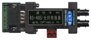

²¨Ê¿µç× OPT232V9£¨¶àÄ££©ÐÍÓÐÔ´ÎÞԴͨÓà RS-232/¹âÏËת»»Æ÷ÓÃÓÚʵÏÖ RS-232 µçƽµÄ¹âÏË´«Êä¡¢Ò²ÊÇÊÀ½çÉÏ×îСµÄ¹âÏËת»»Æ÷¡£OPT232V9 ¾ßÓв¨Ê¿ OPT232-9 µÄÈ«²¿ÐÔÄÜ£¬Í¬Ê±Ôö¼ÓÁË¿ÉÑ¡µÄµçÔ´½ÓÏß¶Ë×Ó£¬¿ÉÒÔÔÚ¸ü¼Ó¿Á¿ÌµÄÌõ¼þÏÂÒ²Äܹ»ÊµÏÖ¹âÏËͨÐÅ¡£
¶þ¡¢Ó²¼þ°²×°
OPT232V9ÐÍÓÐÔ´ÎÞԴͨÓô®¿Ú/¹âÏËת»»Æ÷£¨¶àÄ££©µÄÍâÐÎΪDB-9/DB-9ת½ÓºÐ´óС£¬ÆäÖÐDB-9(¿××ù)Ò»¶ËΪ RS-232 µçƽ£¬ÁíÍâÒ»¶ËΪһ¶Ô ST ¹âÏ˽ÓÍ·¡£²àÃæÓпÉÑ¡Íâ½Ó 5V µçÔ´µÄ¶Ë×Ó¡£
OPT232V9 µÄ DB-9 ¿×¶Ë¿ÉÒÔÖ±½ÓÍâ²å PC »úµÄ DB-9 Õë RS-232 ¿Ú£¨Õë×ù£©¡¢Ö»Óõ½ RXD-2¡¢TXD-3¡¢GND-5 Èý¸öÐźÅÏß¡£
OPT232V9 ¾ßÓв¨Ê¿ OPT232-9 µÄÈ«²¿ÐÔÄÜ£¬Í¬Ê±Ôö¼ÓÁË¿ÉÑ¡µÄµçÔ´½ÓÏß¶Ë×Ó£¬ÔÚijЩµ¥ÏòͨÐÅ»òÕ߸ü¼Ó¿Á¿ÌµÄÌõ¼þÏ¿ÉÒÔÑ¡ÔñÍâ½Ó 5V µçÔ´£¨4.5 V µ½ 5.5V£¬¹¦ºÄСÓÚ 100mA£©ÒÔʵÏÖ¹âͨÐÅ¡£OPTϵÁйâÏËת»»Æ÷ʹÓÃʱ·¢ËÍÆ÷ ST ͷͨ¹ý¹âÏ˽ӶԷ½µÄ½ÓÊÕÆ÷ ST Í·¡£
Èý¡¢ÐÔÄÜÌØµã
²¨Ê¿µç× OPT232V9 ¹âÏËת»»Æ÷ËÙÂÊ 0¡ª115.2Kbps¡£¾ùÎÞÐèÈκÎÈí¼þ³õʼ»¯ÉèÖã¡È·±£ÊʺÏËùÓÐÈí¼þ¼°´®¿Ú¹âÏ˽ӿÚ!
