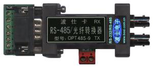

一、用途
     波仕电子的OPT232EX[S]、OPT485EX[S]系列RS-232/485/光纤中继转换器用于:1、实现RS-232/485光纤通信的中继,也就是延长串口光纤通信距离  2、实现串行光纤多机通信,就是将多个RS-232或者RS-485接口接入同一个串口光纤通信网 3、实现一路RS-232或RS-485同时到两路光纤的转换。波仕OPT232EX[S]、OPT485EX[S]系列是世界上最小的RS-232/485/光纤中继转换器。由于采用光纤作为通信传输介质,具有高隔离电压、防电磁干扰、抗雷击等优点。
二、硬件安装
 波仕OPT232EX[S]、OPT485EX[S]光纤中继转换器的外形为DB-25/DB-25转接盒大小,使用一对多模ST光纤接头(OPT485EX、OPT232EX)或者一对单模ST光纤接头(OPT485EXS、OPT232EXS),中间有一根电缆连接一个RS-232口的DB-9针座和5V电源引脚。OPT232EX[S]的RS-232口可以配接波仕电子的RS-232/RS-485转换器构成OPT485EX[S]。OPT232EX[S]需要外接直流5V电源(<50mA)。
OPT232EX[S]光纤中继转换器的光纤接收器(RX)和光纤发送器(TX)见产品标签。使用时发送器ST头通过光纤接对方的接收器ST头。注意保持光纤转换器的ST座、光纤的ST头的清洁,如果不连接时请一定将ST座和ST头用相配套的橡皮塞子盖住。均可选SC、FC型的光纤接头。波仕电子可以另外配套提供各种光纤。
三、性能特点
    波仕电子的OPT232EX[S]光纤中继转换器最高速率115.2Kbps。均无需任何初始化设置!独有波仕零延时自动收发转换技术,确保适合所有软件!
光纤接口
双ST头(或者FC、SC头可选择)
   电气
   接口
DB-9针RS-232(针座)
传输介质
双多模光纤或者双单模光纤
接线端子(RS-485、RS-422)
  通信
  方式
异步RS-232
尺寸及重量
DB-25/25转接头大小、120克
全双工半双工通用RS-485、RS-422
传输距离
4Km(多模)、50Km(单模)
光波长
820nm(多模)、1300nm(单模)
适用光纤
50/125、62.5/125、100/140um
