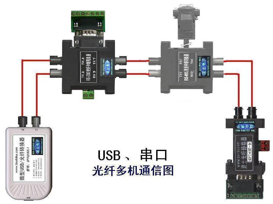

½«OPTU232L1£¨»òOPTU232SL1£©ÐÍUSB/´®¿Ú¹âÏËת»»Æ÷ͨ¹ýÅäÌ×µÄUSBÑÓ³¤Ïߣ¨AÐÍUSB¿Úµ½ ÐÍ USB ¿Ú£©Íâ²åµ½¼ÆËã»úµÄ USB ¿Ú¡¢ÎÞÐëÍâ½ÓµçÔ´£¬Ê¹ÓÃÒ»¶ÔST ¹âÏ˽ÓÍ·¡£OPTU232L1£¨»òPTU232SL1£©¿ÉÒÔÓ벨ÊËOPT485*¡¢OPT232*ϵÁд®¿Ú¹âÏËת»»Æ÷³É¶ÔʹÓÃ,Ò²¿ÉÒÔÓ벨ÊËOPT485EXϵÁйâÏËÖмÌת»»Æ÷ÅäºÏʹÓÃÀ´ÊµÏÖ¶à»úͨÐÅ£¬¼ûOPT485EXµÄ˵Ã÷ÊéºÍ¹âÏ˶à»úͨÐÅͼ¡£²¨ÊËUSB/´®¿Ú¹âÏËת»»Æ÷ʹÓÃʱ·¢ËÍÆ÷STͷͨ¹ý¹âÏ˽ӶԷ½µÄ½ÓÊÕÆ÷STÍ·¡£×¢Òâ±£³Ö¹âÏËת»»Æ÷µÄST×ù¡¢¹âÏ˵ÄSTÍ·µÄÇå½à£¬Èç¹û²»Á¬½ÓʱÇ뽫ST×ùºÍSTÍ·ÓÃÏàÅäÌ×µÄÏðƤÈû×Ó¸Çס¡£
