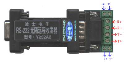

²¨Ê¿RS-232¹â¸ôÔ¶³ÌÊÕ·¢Æ÷ϵÁÐ
 Y232A2
ÈßÓàÐÍRS-232¹â¸ôÔ¶³ÌÊÕ·¢Æ÷
Á½Â·Êä³ö¡¢DB-9/DB-9ÍâÐÎ
ÎÞÐ빩µç
 Y232B9       RS-232¹â¸ôÔ¶³ÌÊÕ·¢Æ÷ DB-9/DB-9ÍâÐΡ¢Ô¶´«ËùÓÐRS-232ÐźŠ  ÎÞÐ빩µç
