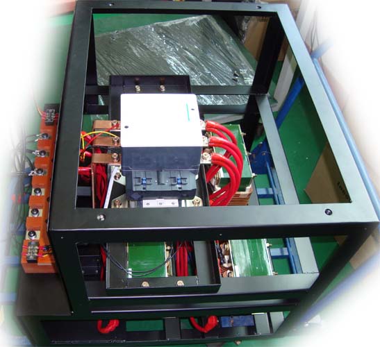

      IPC PFHϵÁÐÖØÔØ×¨ÓûØÀ¡×°Öã¬ÊDzÉÓüÓÄôó¼¼ÊõÉú²úÖÆÔìµÄÖØÔØÐÍÉ豸רÓøßÐÔÄÜ»ØÀ¡Ê½Öƶ¯µ¥Ôª¡£¸Ã²úÆ·¿ÉÒ԰ѵç»úµ÷Ëٵȹý³ÌÖÐËù²úÉúµÄÔÙÉúµçÄÜ»ØÀ¡µ½µçÍø£¬±ÜÃâÁ˲ÉÓ󣹿ÄܺÄÊ½ÖÆ¶¯µ¥ÔªÒòµç×è·¢ÈȶøÔì³ÉµÄÄÜÁ¿ËðºÄ£¬´Ó¶ø´ïµ½¿É¹ÛµÄ½ÚÄÜЧ¹û£¬Ä¿Ç°ÒѾ­¹ã·ºÓ¦ÓÃÓÚ¸Û¿ÚÆðÖØ¡¢¿óɽÌáÉý¡¢ÀëÐÄ»úµÈ³¡Ëù¡£
½ÚÄÜÔ­Àí
      ÔÚ±äÆµ¿ØÖÆÏµÍ³ÖУ¬Ö÷»ØÂ·¹¤×÷ʱ£¬±äƵÆ÷´ø¶¯µç»ú¹¤×÷£¬µçÄÜת»¯Îª»úеÄÜ£¬µç»ú´¦Óڵ綯״̬£¬ÊµÏÖ×÷Òµ£»µ±µç»úÓɸßËÙÔËÐмõËÙ»òÖØÎïÏ·Åʱ£¬¸ºÔØÓÉÓÚ´æÔÚ¹ßÐÔ£¬µç»úµÄʵ¼ÊתËٻᳬ¹ýËüµÄͬ²½×ªËÙ£¬¶ø±»Ç£Òý·¢µç£¬´Ëʱ»úеÄÜת»¯ÎªµçÄÜ£¬µç»úÔò´¦ÓÚ·¢µç״̬¡£
ͨ³£Çé¿öÏ£¬ÎªÁ˱£Ö¤ÏµÍ³µÄÕý³£¹¤×÷£¬»áʹÓÃÄܺĵç×èÏûºÄÕⲿ·ÖÔÙÉúµçÄÜ¡£µ«ÊÇÓÉÓÚµç×è¹ýÈÈ£¬Ôò»áµ¼Öµç×è¼°ÆäÒýÏßÉÕ¶Ï£¬´Ó¶ø²úÉúһϵÁа²È«ÎÊÌâ¡£
      ÔÚ¼Ó×°ÖØÔØ»ØÀ¡×°Öú󣬻áʹµÃ±äƵÆ÷ËÄÏóÏÞÔËÐУ¬½«µç»ú²úÉúµÄÔÙÉúµçÄÜ£¬Í¨¹ýһϵÁб任£¬ÒÔ±ê×¼¹¤ÆµÕýÏÒ²¨µÄÐÎʽ·µ»ØÖÁµçÍø£¬´Ó¶ø±£Ö¤ÁËϵͳµÄÕý³£ÔËÐУ¬ÇÒ´ïµ½Á˽ڵçµÄÄ¿µÄ¡£½ÚµçÂʿɴï20%-50%¡£
ÐÔÄÜÓÅÊÆ
¡ï  ʹ±äƵÆ÷ʵÏÖËÄÏóÏÞÔËÐУ¬³ÖÐøÐÔ»ØÀ¡£¬»ØÀ¡Öƶ¯Æµ¶È50%¡£
¡ï  °ÑÔÙÉúÄÜÁ¿»ØÀ¡µçÍø£¬Ð§ÂÊ 97% £¬Ôö¼ÓÔËÐо­¼ÃÐ§Òæ¡£
¡ï  ÈÈËðºÄΪºÄÄÜÖÆ¶¯µÄ 3% ÒÔÏ£¬¸ÄÉÆ¹¤×÷»·¾³¡£
¡ï  ÓÐÍêÈ«¹ÊÕϱ£»¤£¬Ê¹Óð²È«¡£
¡ï  È«µçѹ×Ô¶¯¸ú×Ù£¬Óû§²»±Ø×Ô¼ºµ÷Õû»òÉ趨£¬·½±ãʹÓá£
¡ï  È«³ÌÔëÉù¹ýÂË£¬²»»áÎÛȾµçÍøºÍ¸ÉÈÅÆäËûÉ豸¡£
¡ï  ¸ßÐÔÄÜ»ØÀ¡Ê½Öƶ¯µ¥Ôª¡£ÍâÖôóµç¿¹Æ÷£¬¿ÉÖ±½ÓºÍµçÍø²µ½ÓʹÓá£
¼¼Êõ±ê×¼
¡ï  ¶î¶¨µçѹ£ºAC380V/660V£»
¡ï  ¹¦ÂÊ·¶Î§£º75KW¡¢200KW£»
¡ï  ÖÆ¶¯·½Ê½£ºË«Ïò×Ô¶¯µçѹ¸ú×Ù·½Ê½£»
¡ï  ·´Ó¦Ê±¼ä£º2msÒÔÏ£¬ÓжàÖØÔëÉù¹ýÂËËã·¨£»
¡ï  ÔÊÐíµçÍøµçѹ£º300V¡«800VAC£¬45¡«66Hz£»
¡ï  ¶¯×÷µçѹ£º620V-1500VD¿Éµ÷£¬Îó²î¨Q2V£»
¡ï  ÖÆ¶¯Á¦¾Ø£º150%£»
¡ï  »ØÀ¡·½Ê½£ºÕýÏÒ²¨µçÁ÷·½Ê½£»
¡ï  µçÁ÷»û±ä£º<5£¥£»
¡ï  »ØÀ¡Ëã·¨£º×îСг²¨PWMËã·¨£»
¡ï  Éè¼Æ¹¤×÷ÖÆ£º³¤ÆÚ£»
¡ï  ±£»¤¹¦ÄÜ£º¹ýÈÈ£¬¹ýµçÁ÷£¬¶Ì·¼°¹ÊÕÏ×ÔÕï¶Ï¼°±£»¤Êä³ö¹¦ÄÜ£»
¡ïÍâÐͳߴç 1000mm¡Á520mm¡Á330mm
Íâ½Ó´óµç¿¹Æ÷¹ñ
¡ï650mm¡Á650mm¡Á650mm
