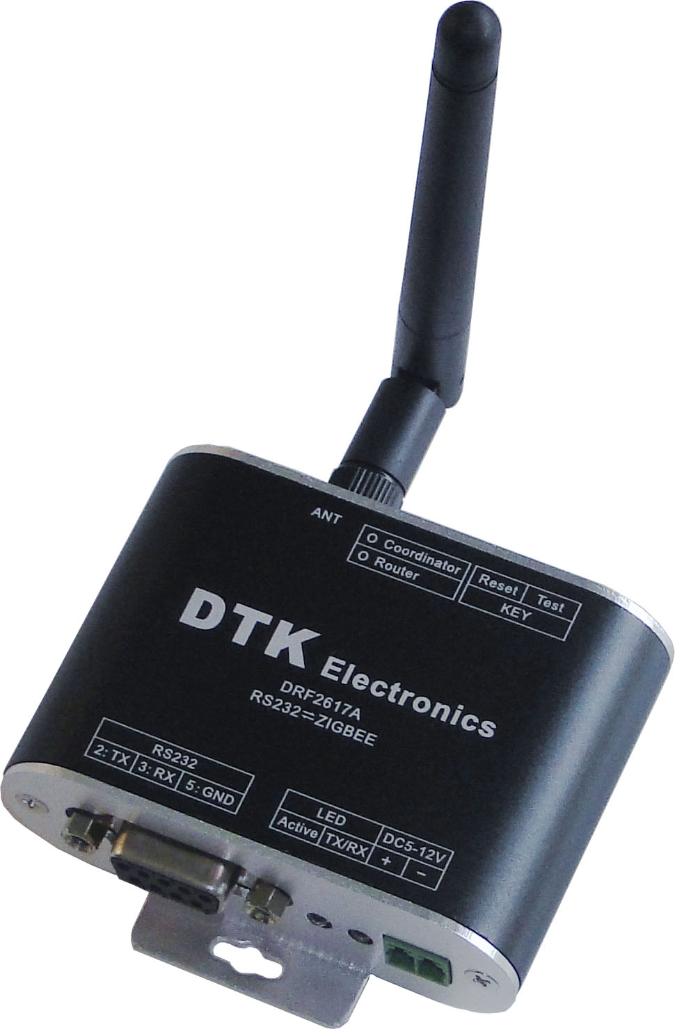

型号:DRF2617A,主要功能:RS232转ZigBee无线模块
内部集成DRF1605H
可视传输距离:1.6公里
与 DRF1605H 功能完全一样
产品主要特点
产品内部由本公司ZigBee模块DRF1605H为核心转接RS232底板组合而成,外壳全铝合金材质。

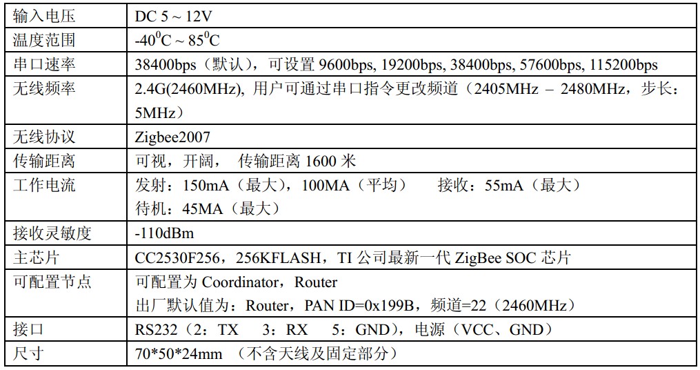

主要参数
净重:89.8g

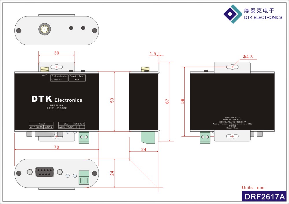

外观及尺寸结构图
