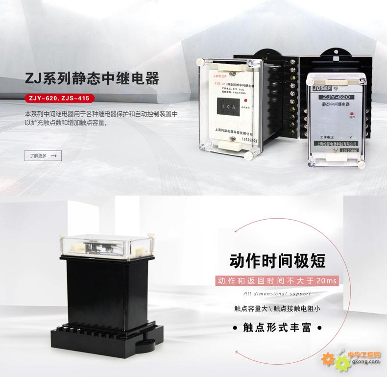

ZJS-415£»ZJY-620¾²Ì¬Öмä¼ÌµçÆ÷ÓÃÓÚ¸÷ÖÖ±£»¤ºÍ×Ô¶¯¿ØÖÆ×°ÖÃÖУ¬ÒÔÔö¼Ó±£»¤ºÍ¿ØÖÆ»ØÂ·µÄ´¥µãÈÝÁ¿¡£

³£¹æ100VºÍ220VµÄµç´ÅÐÍÖмä¼ÌµçÆ÷ËùÓõ¼ÏߺÜϸ£¬ÔÑÊýÒ²¶à£¬Ôì³ÉÈÝÒ×¶ÏÏߣ¬¿É¿¿ÐԵͣ¬¶¯×÷ʱ¼äºÍ·µ»ØÊ±¼ä³¤µÈȱµã¡£
±¾ÏµÁÐÖмä¼ÌµçÆ÷²ÉÓþ²Ì¬µç×Ó¿ØÖÆ»ØÂ·¿ØÖƶà¸öÃÜ·â½ø¿ÚÖмäͬʱµ¼Í¨»ò¶Ï¿ª¡£¾ßÓÐÒÔÏÂÐÔÄܺÍÌØµã£º
1¡¢²ÉÓøßÐÔÄÜÃÜ·â¼ÌµçÆ÷£¬·À³±£¬·À³¾£¬²»¶ÏÏߣ¬¿É¿¿ÐԸߡ£
2¡¢¶¯×÷µçѹ׼ȷ£¬·µ»ØÏµÊý¸ß£¬ÎÞ¶¶¶¯£¬¹¦ºÄµÍ£¬¶à¸ö½Óµãͬʱ¶¯×÷»ò·µ»Ø£¨¿É¿ØÐÔ100%£©¡£
3¡¢¼ÌµçÆ÷¶¯×÷ºóÓеƹâָʾ¡¢ÓеçԴָʾ¡£
4¡¢¼ÌµçÆ÷µÄµçÆøÊÙÃüºÍ»úеÊÙÃü³¤¡£
5¡¢¾øÔµÄÍѹˮƽ¸ß¡£´¥µãÈÝÁ¿´ó£¬´¥µã½Ó´¥µç×èС¡£
6¡¢¿¹¸ÉÈÅÌØÐԺ㬿ÉÊÊÓÃÓÚÇ¿¸ÉÈÅ»òµçÔ´µçѹÖÊÁ¿ºÜ²îµÄ³¡Ëù¡£
