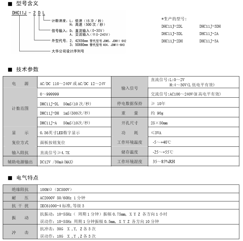

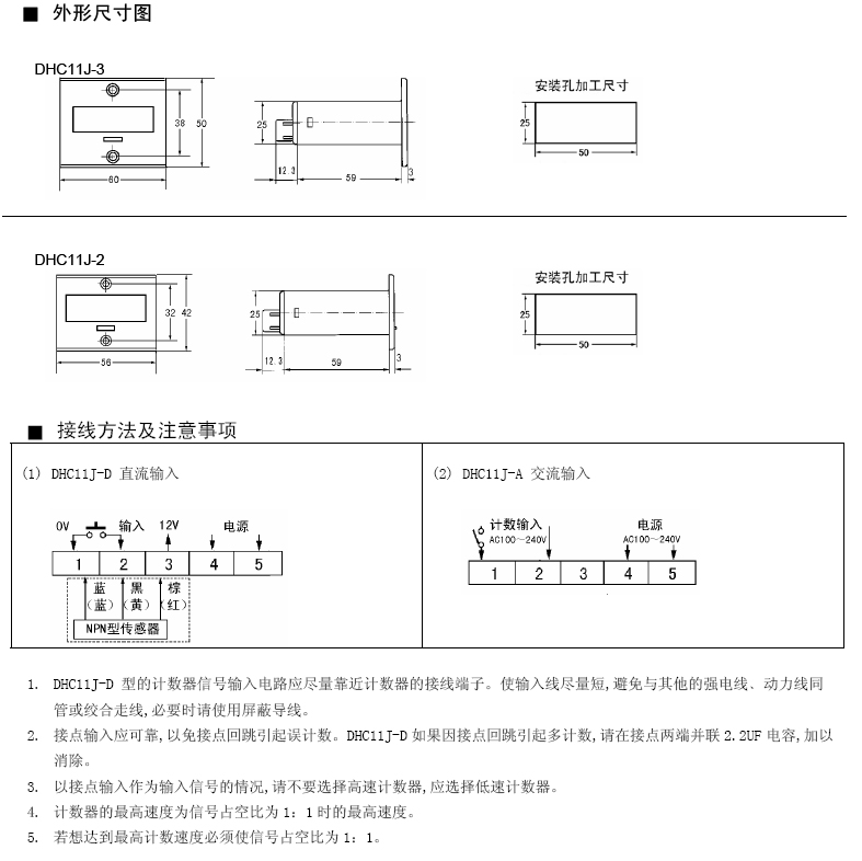

DHC11J-3A³¬Ð¡Ð͵ç×ÓÀۼƼÆÊýÆ÷ 1 µçѯ
DHC11J-2A³¬Ð¡Ð͵ç×ÓÀۼƼÆÊýÆ÷ 1 µçѯ
DHC11J-3DH³¬Ð¡Ð͵ç×ÓÀۼƼÆÊýÆ÷ 1 µçѯ
DHC11J-2DH³¬Ð¡Ð͵ç×ÓÀۼƼÆÊýÆ÷ 1 µçѯ
DHC11J-3DL³¬Ð¡Ð͵ç×ÓÀۼƼÆÊýÆ÷ 1 µçѯ
DHC11J-2DL³¬Ð¡Ð͵ç×ÓÀۼƼÆÊýÆ÷ 1 µçѯ
²úÆ·ÏêϸÐÅÏ¢£º
¨€ ÌØµã
􀁺 ͨÓÃÁ®¼Û¼ÆÊýÆ÷
􀁺 Ìæ´úJDM5/JDM11-6H2£¬404/JDM11-6H3 °²×°·½Ê½Ò»ÖÂ
􀁺 ÓëJDM11 ϵÁÐÏà±È,Ôö¼ÓÁËÖ±Á÷12V Êä³ö¹©Íâ½Ó´«¸ÐÆ÷ʹÓÃ
􀁺 Êʺϴ«¸ÐÆ÷ÊäÈ룬½ÓµãÊäÈë¼°AC/DC110¡«240V ÊäÈëÐÍ
􀁺 ²ÉÓõ¥Æ¬»ú¼°±íÃæÌù×°¹¤ÒÕ,¿ª¹ØµçÔ´£¬¿íµçѹ·¶Î§
􀁺 ÓÐÍ£µç±£³Ö£¬¸ßËÙ¼ÆÊýµÈ¹¦ÄÜ
􀁺 ·ûºÏµÄ±ê×¼:Q/WDH02-2003¡¢GB14048.5-2001¡¢
  IEC60947-5-1£º1997
