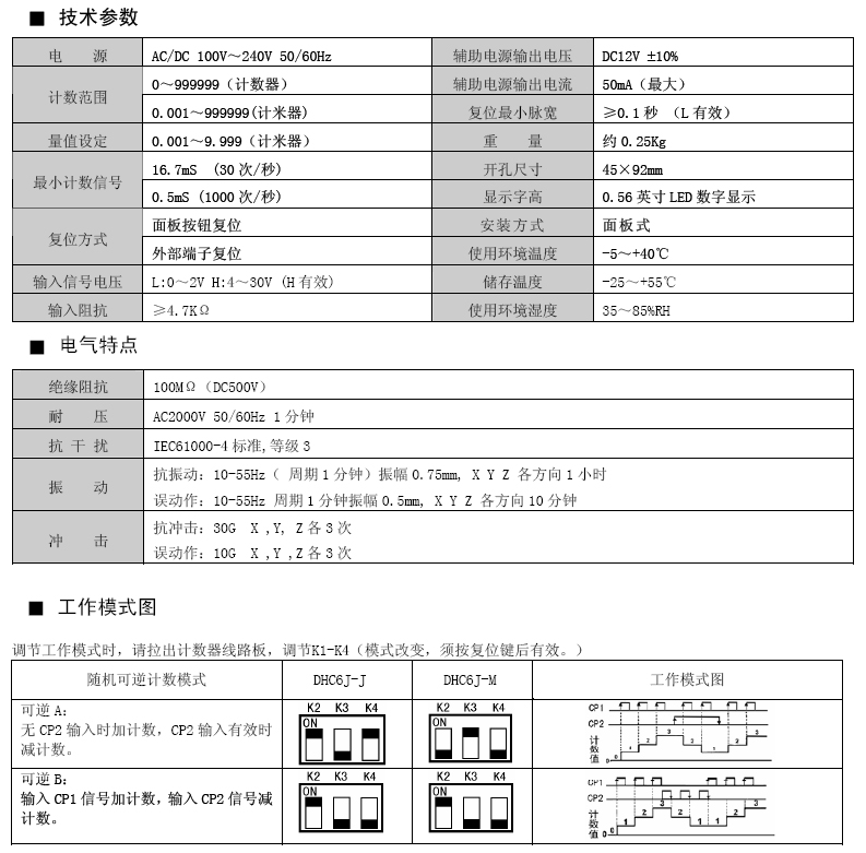

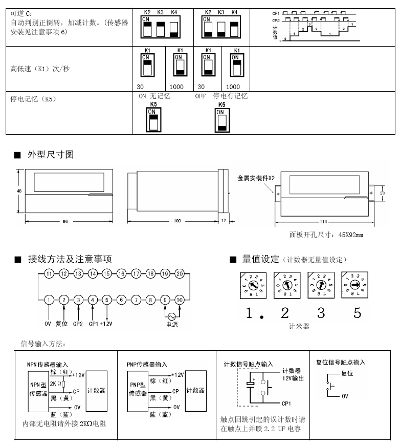

¨€ ÌØµã
􀁺 DIN 48¡Á96mm ±ê×¼Ãæ°å³ß´ç 0.56 Ó¢´ç¸ßÁÁ¶ÈLED ÏÔʾ
􀁺 ¿ÉÉ趨Âö³å±íʾµÄÁ¿Öµ0.001-9.999¡¢Ð¡Êýµã×Ô¶¯ÒÆÎ»
􀁺 ¿ÉÊäÈë½ÓµãÐźŻòµçÐźţ¬¼ÆÊý׼ȷ¿É¿¿
􀁺 Êä³öDC12V µçÔ´¿É¹©´«¸ÐÆ÷ʹÓÃ
􀁺 ×î¸ß¼ÆÊýËÙ¶È1000 CPS£¬Í£µç±£³ÖÊý¾Ý
􀁺 ·ûºÏµÄ±ê×¼:Q/WDH02-2003¡¢GB14048.5-2001¡¢
   IEC60947-5-1£º1997
¨€ ÐͺÅ
DHC6J-J ¼ÆÊýÆ÷ £¨ÎÞÁ¿ÖµÉ趨¿ª¹Ø£©
DHC6J-M ¼ÆÃׯ÷
