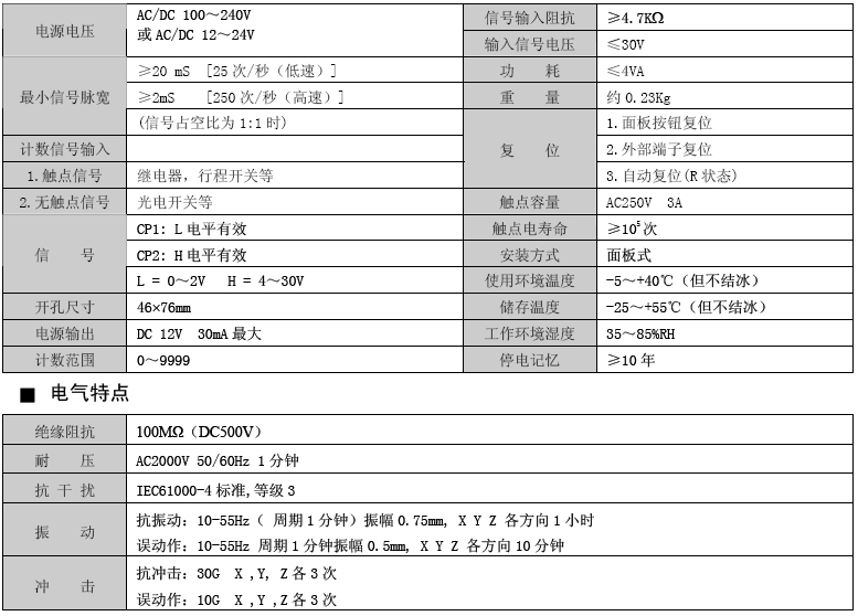

²úÆ·ÏêϸÐÅÏ¢£º
¨€ ÌØµã
1048698; DH14J µÄ¸üл»´ú²úÆ·
1048698; ¿Éµ¹¼ÆÊý£¬×Ô¶¯¸´Î»£¬Í£µç¼ÇÒ书ÄÜ
1048698; DC12V,30mA ¸¨ÖúµçÔ´Êä³ö,¿É¹©Íâ½Ó´«¸ÐÆ÷ʹÓÃ
1048698; ¿ÉÖ±½ÓÓë¹âµç¿ª¹Ø,½Ó½ü¿ª¹ØµÈÁ¬½Ó
1048698; ·ûºÏµÄ±ê×¼:Q/WDH 02-2003¡¢GB14048.5-2001¡¢IEC60947-5-1£º1997
