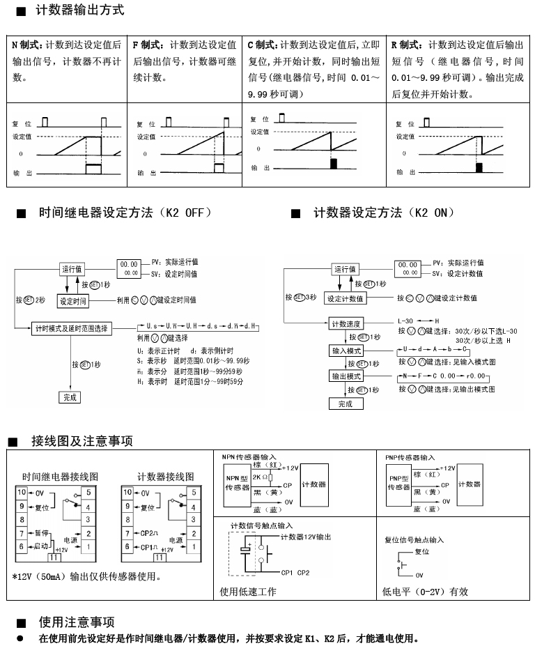

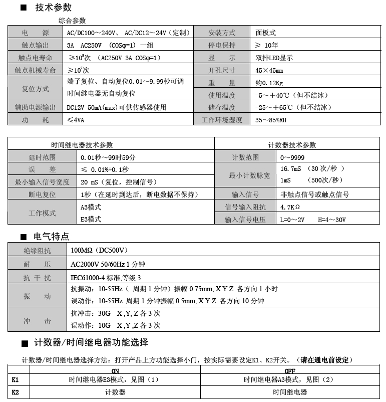

􀂄 ÌØµã
􀁺 DIN48¡Á48mm±ê×¼Ãæ°å³ß´ç¡£
􀁺 ¿ÉÄæ¼ÆÊýÆ÷¹¦ÄܺÍʱ¼ä¼ÌµçÆ÷¹¦Äܺ϶þΪһ£¬Í¨¹ýÄÚ²¿¿ª¹ØÑ¡Ôñ¡£
􀁺 ˫şßÁÁËÄλLED²»Í¬ÑÕÉ«ÏÔʾ£¬·Ö±ð±íʾÉ趨ֵ¼°Êµ¼ÊÖµ¡£
􀁺 ʱ¼ä¼ÌµçÆ÷Í£µç±£³Ö¹¦ÄÜ
􀁺 ²Ù×÷¼òµ¥¡¢°´Å¥É趨
􀁺 ¾«È·¿É¿¿¡¢ÍâÐÍÃÀ¹Û
􀁺 ¸ßÐÔ¼Û±È
􀁺 ·ûºÏµÄ±ê×¼£º
   Q/WDH 02-2003¡¢GB 14048.5-2001¡¢IEC60947-5-1£º1997
