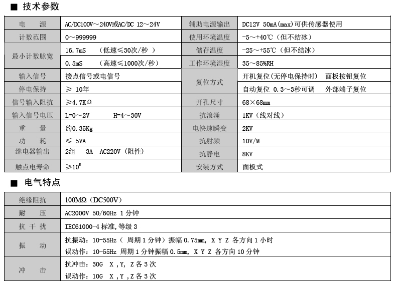

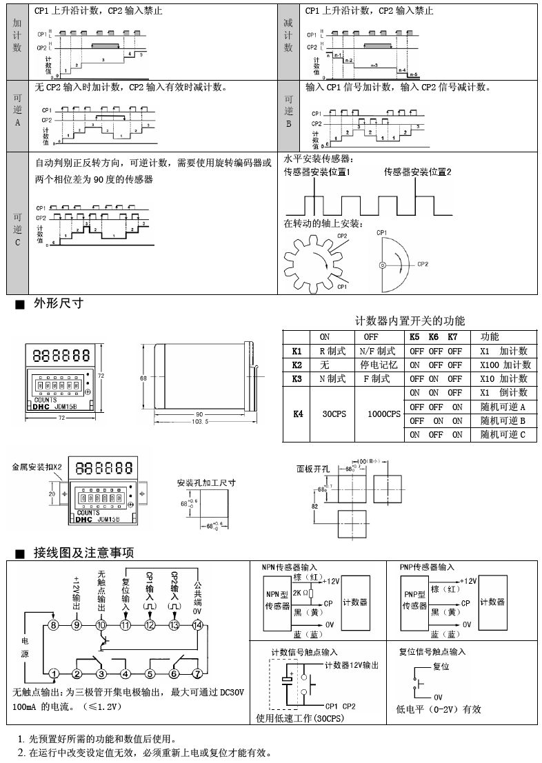

¨€ ÌØµã
¡ñ DIN 72¡Á72mmÍâÐÍÃæ°å³ß´ç
¡ñ ÎåÖÖÊäÈëģʽ£¬ÈýÖÖÊä³öģʽ£¬¿É×Ô¶¯ÅбðÕý¡¢µ¹×ª
¡ñ ×î¸ß¼ÆÊýËÙ¶È1000´Î/Ãë
¡ñ Ö±½ÓÁ¬½Ó¹âµç¡¢½Ó½ü¿ª¹Ø»ò´¥µãÐźÅ
¡ñ Í£µç¼ÇÒ䣬×Ô¶¯¸´Î»µÈ¹¦ÄÜ
¡ñ ·ûºÏµÄ±ê×¼:Q/WDH 02-2003¡¢GB14048.5-2001¡¢
IEC60947-5-1:1997
