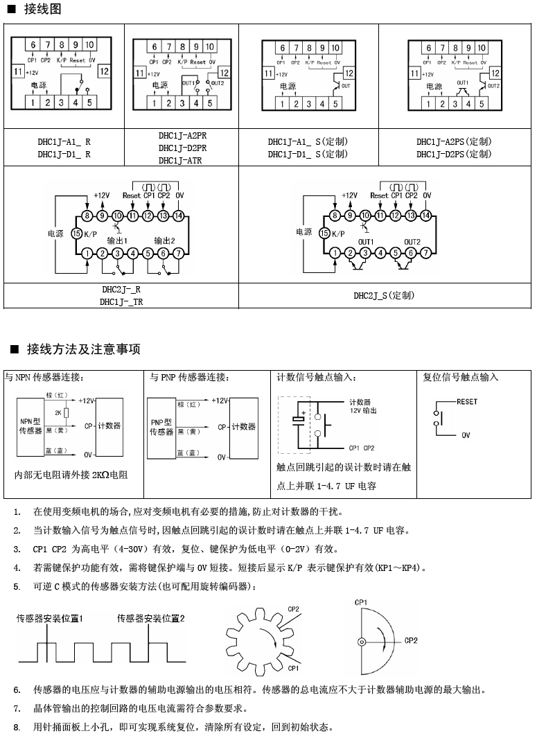

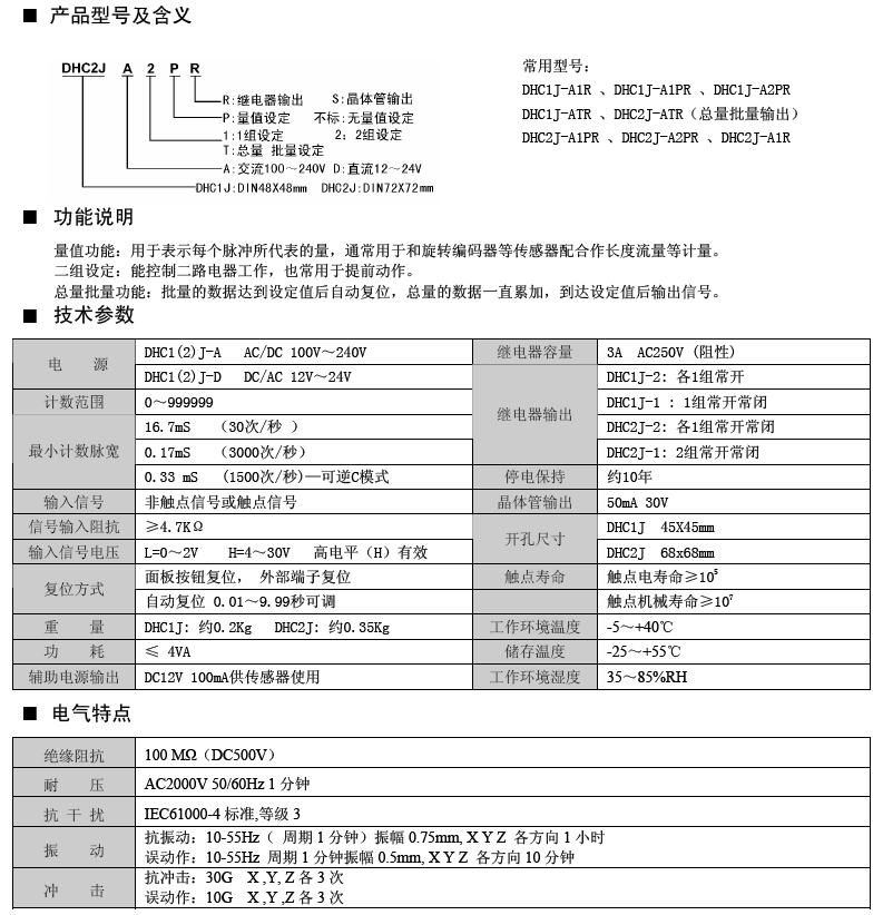

􀂄 ÌØµã
􀁺 ¹¦ÄÜÆëÈ«¡¢ÐÔÄÜÎȶ¨µÄ¼ÆÊýÆ÷

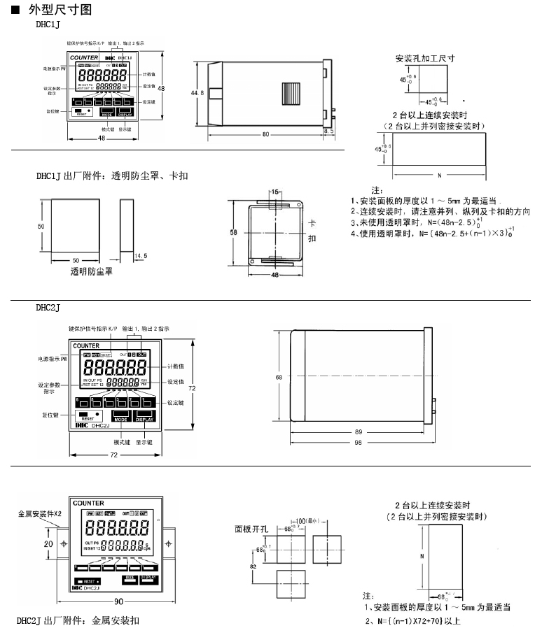

􀁺 DIN 48¡Á48mm £¨DHC1J£©¡¢72x72mm£¨DHC2J£©±ê×¼Ãæ°å³ß´ç¡£
􀁺 ¼üÅÌÉ趨£¬LCD ´ø±³¹âÔ´ÏÔʾ£¬²Ù×÷¼òµ¥¡£
􀁺 ¿ÉÉ趨Á¿Öµ¡ªÃ¿¸öÂö³åËù±íʾµÄÁ¿(0.001¡«9.999)£¬Ö±½ÓÏÔʾʵ¼Ê
   Öµ: ʵ¼ÊÖµ=Á¿Öµ¡ÁÐźÅÊý¡£²¢¿ÉÉ趨ÏÔʾÓÐЧСÊýλÊý¡£

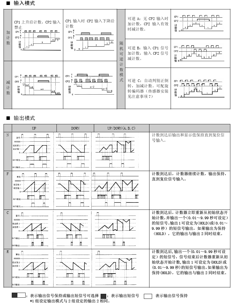

􀁺 ÓÐ1 ×é¡¢2 ×é¡¢×Ü/ÅúÁ¿É趨¹æ¸ñ
􀁺 ¼Ó¡¢¼õ¡¢¿ÉÄæA¡¢¿ÉÄæB¡¢¿ÉÄæC5 ÖÖ¼ÆÊýÊäÈëģʽ£¬N¡¢F¡¢C¡¢R4
   ÖÖÊä³öģʽ¡£×Ô¶¯¸´Î»Ê±¼ä0.01¡«9.99 Ãë¿Éµ÷¡£
􀁺 ·ûºÏµÄ±ê×¼: Q/WDH 01-2003¡¢GB 14048.5-2001¡¢IEC60947-5-1£º
   1997
