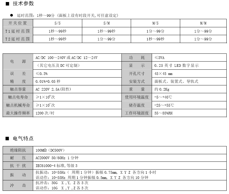

􀂄 ÌØµã

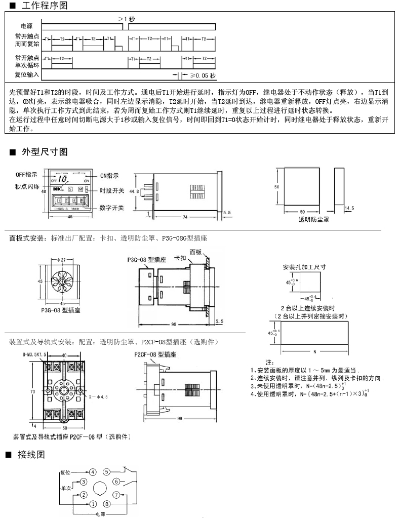

􀁺 ³£ÓÃÓÚµçÆ÷µÄÖÜÆÚ¼äÑ­»·¹¤×÷»òÁ½µçÆ÷½»Ì湤×÷
􀁺 ¿ÉÉ趨T1£¬T2 Á½¸öÑÓʱʱ¼ä£¬¿ÉʵÏÖÖÜÆÚÐÔÑ­»·¹¤×÷
􀁺 ¿ÉʵÏÖÑÓʱ½Óͨ,²¢ÑÓʱ¶Ï¿ª(µ¥´Îģʽ)
􀁺 DIN(48¡Á48mm)Ãæ°å³ß´ç
􀁺 ¿íµçѹ·¶Î§
􀁺 ·ûºÏµÄ±ê×¼:
   Q/WDH 01-2003¡¢GB 14048.5-2001¡¢IEC60947-5-1£º1997
