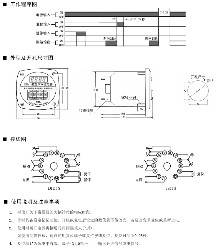

􀂄 ÌØµã
􀁺 JS11S ÊÇÎÒ¹«Ë¾Éè¼ÆµÄ¹úÄÚµÚÒ»´úÊýÏÔʱ¼ä¼ÌµçÆ÷£¬¹úÄÚͬ
   ÐͺŵIJúÆ·¾ùΪ¶ÔÓ¦µÄÐͺŷÂÖÆ
􀁺 DH11S ÊǹúÄÚµÚÒ»¸ö²ÉÓõ¥Æ¬»úµÄ¶àʱ¶ÎÊýÏÔʱ¼ä¼ÌµçÆ÷
􀁺 ¾­¶à´Î¸ÄÁ¼£¬ÐÔÄÜÎȶ¨¿É¿¿
􀁺 ¶þ×éÑÓʱ´¥µã¡¢Ò»×é˲¶¯´¥µã
􀁺 ´øÊ±¼äµ½´ï·äÃù±¨¾¯(JS11S)
􀁺 ·ûºÏµÄ±ê×¼:
   Q/WDH 01-2003¡¢GB 14048.5-2001¡¢IEC60947-5-1£º1997

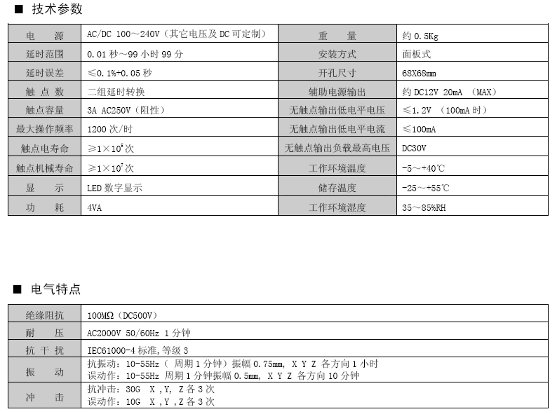

􀂄 ¼¼Êõ²ÎÊý
¡ñ ÑÓʱ·¶Î§:
