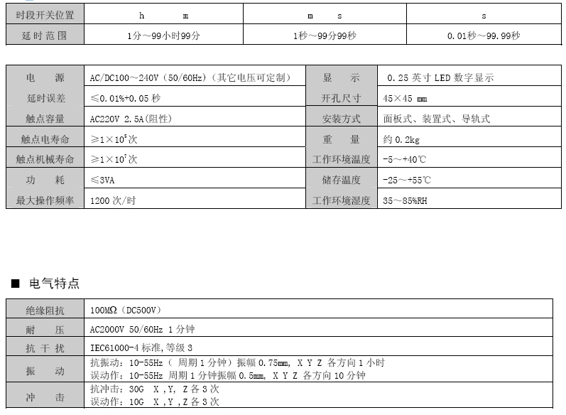

􀂄 ÌØµã
􀁺 DIN(48¡Á48mm)Ãæ°å³ß´ç
􀁺 ¸ßÁÁ¶ÈLED ÏÔʾ
􀁺 ÑÓʱ·¶Î§0.01 Ãë¡«99 Сʱ99 ·Ö,ÈÎÒâÔ¤ÖÃ
􀁺 ¾«¶È¸ß¡¢Ìå»ýС¡¢¹¦ºÄС¡¢ÐÔÄܿɿ¿
􀁺 ·ûºÏµÄ±ê×¼:
   Q/WDH 01-2003¡¢GB 14048.5-2001¡¢IEC60947-5-1£º1997

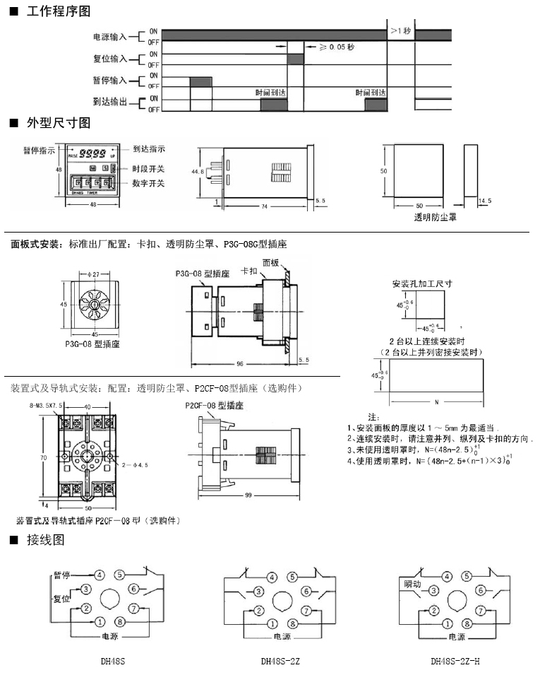

􀂄 ÐͺÅ˵Ã÷
   DH48S Ò»×éÑÓʱ¼ÌµçÆ÷Êä³ö ´ø¸´Î»¡¢ÔÝÍ£¹¦ÄÜ
   DH48S-2Z ¶þ×éÑÓʱ¼ÌµçÆ÷Êä³ö
   DH48S-2Z-H Ò»×éÑÓʱ¡¢Ò»×é˲¶¯Êä³ö
􀂄 ¼¼Êõ²ÎÊý
􀁺 ÑÓʱ·¶Î§£º(Ãæ°åÉÏÉèÓÐʱ¶Î¿ª¹Ø£¬¿ÉÈÎÒâÉ趨)
