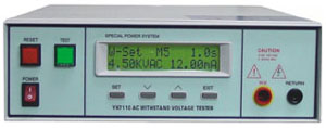

产品名称: 可编程交流绝缘耐压测试仪
型  号: YH7112
YH7100系列可程式绝缘耐压测试仪 的产品详细介绍
数字式交/直流绝缘耐压测试仪
         7100 Series 背面
                  便携式
               MRO-7100
机型
功能说明
YH-7110
交流耐压测试仪(AC Withstand Voltage Tester)
YH-7120
交直流耐压测试仪(AC/DC Withstand Voltage Tester)
YH-7112
交流耐压/绝缘测试仪(AC Withstand Voltage/Insulation Tester)
YH-7122
    交直流耐压/绝缘测试仪/(AC/DC Withstand Voltage/Insulation Tester)
YH-7130

              产品特性
                    重量轻巧、携带方便  交流耐压测试0-5KV                 直流耐压测试0-6KV
                    可侦测电弧         数字式键盘输入设定                 输入电压自动按设定梯度缓升
                    软件方式校正       绝缘电阻测试1-1000MΩ(可延伸定制) 5组测试条件自动记忆
                    可连接YG7305接地电阻测试仪作自动测试  可进行如下测试:W,1,W-1,1-W,AC&DC&IR
              应用范围
                       电子、电相、变压器、各种家电、灯饰产品测试之必备设备
                            品管、工程、EMI/EMC实验室,申请任何国家安全标准必备之设备
              实际应用
                         决定耐压测试的测试电压取决于你产品所投入的市场,你必须遵守该国进口管制条例组成部分的安全标准或规定。
                    安全标准中规定了耐压测试的测试电压和测试时间。最理想的状况是请你的客户给你相关测试要求。一般耐压测试的
                    测试电压如下,工作电压在42V到1000V之间的,测试电压是工作电压的两倍加上1000V。这种测试电压要施加1分钟
                    例如,对于工作于230V的一种产品,测试电压是1460V。如果减短施加电压的时间,就必须增大测试电压。
              YH7100 Series规格表
功能/型号
7122/7130(非标)
7120
7112
7110
输入特性
单相47-63Hz,115/230V±15%(可选择),3A保险丝
交流耐压测试
额定输出:5KV/12mA
输出频率
60/50Hz(可选择)
输出波形
正弦波失真度﹤2%,波峰因数1.3-1.5
上限设定
范围:0.1-12.00mA,分辨率:0.01mA,准确度:±(2%设定值+2个字)*1
下限设定
范围:0-12.00mA,分辨率:0.01mA,准确度:±(2%设定值+2个字)*1
直流耐压测试
额定输出:6KV/5mA(YH-7130可延伸至10mA)
输出纹波
﹤5%(在6KV/5mA,线性负载下测试)
上限设定
范围:0.02-5.00,分辨率:0.01mA     精确度:±(2%设定值+2个字)*2
下限设定
范围:0.00-5.00mA,分辨率:0.01mA     精确度:±(2%设定值+2个字)*2
自动放电
200ms
电压设定
分辨率:10V,准确度:±(2%设定值+5V)
缓升时间
范围:0.1-999.9s,分辨率:0.1s
测试时间
范围:0.0.2-999.9s,分辨率:0.1s
        电弧侦测
可设定零敏度:0-9(说明:对应峰值:1至 20mA;2 至18mA;3 至 16mA;
4 至14mA; 5至 12mA; 6 至 10mA; 7 至 7.7mA; 8至  5.5mA;9 至 2.8mA
电压表
范围:AC0.10-12.00mA,DC0.02-5.00mA   准确度::±(2%读值+1个字)
电流表
范围:AC0.10-12.00mA,DC0.02-5.00mA(YH7130电流范围:0-10.00mA)
准确度::±(2%读值+1个字) 分辨率:0.01mA
              电流范围:AC0-11mA*2:电流范围:DC0-4.5mA
绝缘电阻测试
7122/7130/7122适用
输出电压设定
范围:DC0.00-1.00KV.分辨率:0.01KV    准确度±(2%设定值+2V)
电压表
范围:DC0.10-1.00KV.分辨率:0.01KV    准确度±(2%读值+1个字)
高阻表
范围:1-1000MΩ(4位数,自动换档)(备注:YH7130可延伸至999M∩)
准确度:±(3%读值+2个字),电压≥500V   ±(7%读值+2个字),电压﹤500V
上限设定
范围/准确度:与高阻表相同,间距:1MΩ
下限设定
测试时间
范围:0, 0.5-999.9s,分辨率:0.1S(0=连续测试)
共同规格
7130    7122    7120    7112    7110
可程序逻辑遥控
输入:测试(Test),重置(Reset)
输出:测试通过(Pass),测试失败(Fail),测试中(Test-in-Process)
测试结果表达方式
蜂鸣器,液晶显示器及读值,遥控状态输出等
记忆组
5组测试条件记忆,每组有4种测试模式选择(W.1,W-1连动,1-W连动)
键盘安全锁定
键盘安全锁定,防止作业人员误操作或程序误修改
液晶显示器
16×2点阵,反白字背光
校正
采用软件方式进行校正,由前面板键入
使用环境
温度0-40℃ 相对温度﹤80%RH
尺寸
89mm高×280mm宽×370mm深
重量
大约9Kg
