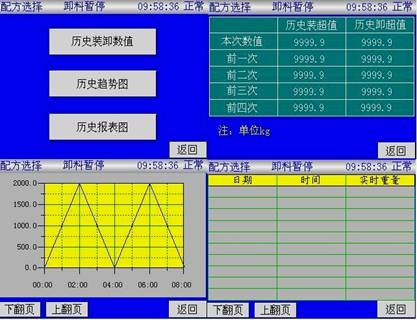

½çÃæÓѺ㺲ÉÓÃÒº¾§ÏÔʾÆ÷Ö±½ÓÏÔʾÖÐÎÄÐÅÏ¢ºÍ¶¯»­Á÷³Ìͼ£¬¿ÉÒÔָʾ²Ù×÷ģʽ¡¢ÔËÐÐ״̬¡¢É豸״̬µÈÐÅÏ¢£¬±ÈÒ»°ãÊýÂë¹ÜʽµÄ³ÆÖØÒDZí¸üÖ±¹Û¡¢ÐÅÏ¢Á¿¸ü´ó¡£

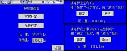

У׼·½±ã£º¼´¿É´ÓÏÖ³¡Ð£×¼£¬ÓÖ¿É´ÓDCS£¨»òPLC£©ÉϽøÐÐУ׼£¬¶þÕßÈÎÑ¡ÆäÒ»¡£ÕâÊÇÒÔÍùϵͳÅäÌ×ÖÐÄÑÒÔ¿Ë·þµÄÈõµã£»

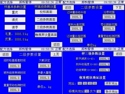

È«²¿¶þ¼¶ÉèÖòÎÊý¾ù¿ÉÔÚ¼ÆËã»úÉÏÔ¶³ÌÐ޸쬶øÇÒÐ޸IJÎÊý²»»áÖжÏÅäÁϹý³Ì£»

װжÁª¶¯¡¢¶¨Á¿×°ÁÏ¡¢¶¨Á¿Ð¶ÁÏ¡¢Ëæ»ú×°ÁÏ¡¢Ëæ»úжÁÏ¡¢ÊÖ¶¯²Ù×÷¡¢Å䷽ѡÔñ¡¢É豸ÏÐÖÃ
ÔËÐÐ״ָ̬ʾ£º
ÕýÔÚ×°ÁÏ¡¢ÕýÔÚжÁÏ¡¢×°ÁÏÔÝÍ£¡¢Ð¶ÁÏÔÝÍ£¡¢Ç¿ÖÆÖжϡ¢ÅäÁÏÍê³É¡¢ÅäÁϳ¬²î¡¢³¬²î¼ì²é¡¢ÑÓʱжÁÏ¡¢×°Íê´ýж¡¢ÏÐÖÃ
É豸״ָ̬ʾ£º
Ç·ÔØ¡¢³¬ÔØ¡¢¶¯Ì¬£¨³Ó²»Îȶ¨£©¡¢´«¸ÐÆ÷¹ÊÕÏ¡¢±ÃÆô¶¯¹ÊÕÏ
Ô¶³Ì¼à¿ØµÄͨѶ²ÎÊý£º
ËùÓÐÖØÁ¿²ÎÊý¡¢ÅäÁϲÎÊý¡¢ÄÚ²¿²ÎÊýºÍÔËÐÐ״̬¾ù¿ÉÔÚÏß¶Áд£¬¿ÉʹÓüÆËã»ú½øÐÐÔ¶³Ì¼à¿Ø²Ù×÷

Ô¶³ÌУ׼¹¦ÄÜ
