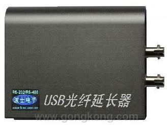

²¨Ê˵ç×Ó·¢Ã÷ÁËUSB¹âÏËÑÓ³¤Æ÷¡£ÔÚUSB3.0±ê×¼»¹ÔÚΪÄÜ·ñºÍÈçºÎÖ§³ÖUSB¹âÏË´«ÊäÕùÂÛ²»ÐݵÄʱºò£¬²¨Ê˵ç×ÓµÄOPT-USBÒѾ­¿ÉÒÔ½«USBÐźÅͨ¹ýÒ»¶Ô¹âÏËÑÓ³¤×îÔ¶40Km£¬ÔÚÔ¶¶Ë¸´ÏÖÒ»¸öUSB¿Ú¡£OPT-USB³É¶ÔʹÓã¬ÎÞÐèÇý¶¯³ÌÐò¡¢Ö§³ÖUSB2.0È«ËÙ£¨12M£©ËÙÂʺÍUSB1.0µÍËÙ£¨1.5M£©¡£ÓÉÓÚUSBÐźŵÄʱÐò¡¢·ùÖµ¡¢·½Ïò¡¢ËÙÂÊ¡¢¹æÔ¼¶¼¼°Æä¸´ÔÓ£¬ËùÒÔʵÏÖUSBÐźŵĹâÏË´«ÊäÒ²ÊǷdz£¸´Ôӵļ¼Êõ£¬Õâ»ù±¾ÉÏ´ú±íÁËUSB¹âÏËͨÐŵÄ×î¸ßË®×¼¡£²¨Ê˵ç×Ó¾­¹ý¶àÄêµÄÑо¿£¬¿ª·¢³öÕâÒ»¾ßÓйú¼ÊÁìÏÈË®×¼µÄ²úÆ·£¬²¢ÇÒÒѾ­»ñµÃ·¢Ã÷רÀû¡¶Ò»ÖÖͨ¹ý¹âÏË´«ÊäUSBÐźŵĵç·¡·¡£
²¨Ê˵ç×ÓµÄOPT-USBÊÇ×îÐÂÒ»´úUSB¹âÏËͨÐŲúÆ·£¬ÊµÏÖÁËUSBÐźÅÔÚÒ»¶Ô¹âÏËÖеÄÔ¶³Ì͸Ã÷´«Êä¡£OPT-USB¾ßÓг¬Ð¡Ð͵ÄÍâÐΡ¢ÎÞÐëÐÞ¸ÄÒÑÓеÄÈí¼þ¡¢ÎÞÐëÇý¶¯³ÌÐò¡£²úÆ·³É¶ÔʹÓ㬽ӼÆËã»ú¶ËÎÞÐèµçÔ´¡£

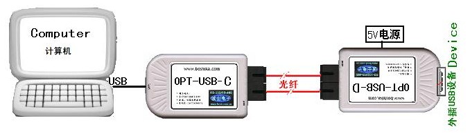

³É¶ÔʹÓõÄOPT-USBÐ͵ĹâÏËÑÓ³¤Æ÷·ÖΪԶ¶ËDÐÍ£¨DeviceÐÍ£¬½ÓÉ豸£©ºÍ½ü¶ËCÐÍ£¨ComputerÐÍ£¬½Ó¼ÆËã»ú£©¡£Ô¶¶ËDeviceÐ͵ÄUSB¿ÚΪAÐÍUSB×ù£¨¾ÍÊÇͬ¼ÆËã»úµÄUSB²å×ùÒ»Ñù£©£¬¿ÉÒÔÖ±½ÓÍâ²å¸÷ÖÖUSBÉ豸£¬ÐèÒª5V¹©µç¡£½ü¶ËComputerÐ͵ÄUSB¿ÚΪBÐÍUSB×ù£¨¾ÍÊÇͬUSB´òÓ¡»úµÄUSB²å¿Ú£©£¬Í¨¹ýUSB´òÓ¡Ïß½Óµ½¼ÆËã»úµÄUSB¿Ú£¬ÎÞÐ蹩µç¡£Ô¶¶ËDÐÍ(Device)Óë½ü¶ËCÐÍ(Computer)²úÆ·ÍâÐÎÉÏÊÇÒ»ÑùµÄ¡£Ô¶¶ËDÐÍÓë½ü¶ËCÐÍÖ®¼äÓÃ2¸ù¹âÏËÏàÁ¬£¬×¢ÒâTX-RX¹â¿Ú½»²æÁ¬½Ó¡£OPT-USBĿǰÌṩST¡¢SC¹â¿Ú£¬¿ÉÒÔͨ¹ý¹âÏËÌøÏßת»»ÎªFC¿Ú¡£²¨Ê˵ç×ÓÅäÌ×Ìṩ¸÷ÖÖ³¤¶È¹âÏËÒÔ¼°ST¡¢FC¡¢SC½ÓÍ·¡£
USB¹âÏËÑÓ³¤Æ÷ʹÓÃʱÓÃÒ»¶Ôµ¥Ä£»òÕß¶àÄ£¹âÏ˽ÓË«·½µÄ¹âÏËÍ·£¬×¢ÒâÊÕ·¢½»²æ¡£Çë±£³Ö¹âÏËת»»Æ÷µÄ¹âÏË×ù¡¢¹âÏËÍ·µÄÇå½à£¬Èç¹û²»Á¬½ÓʱÇëÓÃÏàÅäÌ×µÄÏðƤÈû×Ó¸Çס¡£ OPT-USB-DeviceÐ͵Ĺ©µçΪ5VÖ±Á÷£¬ÇëʹÓòúÆ·ÅäÌ×´øµÄµçÔ´¡£¹©µçµçѹΪֱÁ÷5V¡À0.5V£¬²úÆ·¹¦ºÄСÓÚ2W¡£

   Á¬½ÓºÃºó£¬OPT-USBµÄʹÓ÷dz£¼òµ¥£¬ÓëÒ»¸ùÆÕͨµÄUSBÑÓ³¤ÏßµÄʹÓÃÊÇÒ»ÑùµÄ¡£OPT-USB-D²úÆ·µÄÏÂλ»ú²àΪ1¸öAÐͲå×ù£¬¿ÉÒÔÍâ½Ó±ÈÈçUÅÌ¡¢USB/RS-232ת»»Æ÷¡¢USBÊó±êµÈ¡£Ò²¾ÍÊÇ˵£¬OPT-USB¾ÍÏ൱ÓÚÊÇÔÚ×îÔ¶ÖÁ40Km´¦¸´ÏÖÁ˼ÆËã»úµÄUSB¿Ú£¬¶øÇÒÊǸôÀëµÄUSB¿Ú¡£ÓÉÓÚOPT-USBÖм侭¹ýÁ˹âÏ˵ÄÔ¶³Ì´«Ê䣬ËùÒÔ¶ÔÍâÇý¶¯ÊÊÓ¦ÄÜÁ¦ÂÔµÍÓÚÔ­¼ÆËã»úUSB¿Ú¡£Ôö¼ÓUSB-HUBʱ½¨ÒéÑ¡ÓÃÓÅÖÊÃûÅÆ²úÆ·£¬Ê¹ÓÃʱ½¨ÒéUSBÉ豸ÓëHUBÁ¬ÔÚÒ»Æð½øÐÐÈȲå°Î¡£OPT-USBÌØ±ðÊʺÏÐèÒªÔ¶³Ì´«ÊäÓÖÎÞÐèÁíÍâ°²×°Çý¶¯µÄUSBÉ豸£¬±ÈÈçUSBÉãÏñÍ·¡¢USBÊý¾Ý²É¼¯¡¢USBÈË»ú½Ó¿ÚÉ豸µÈ¡£
ÒòΪOPT-USBµÄʹÓÃÓëUSBÑÓ³¤ÏßÊÇÒ»ÑùµÄ£¬ËùÒÔÊDz»ÐèÒªÇý¶¯³ÌÐòµÄ¡£OPT-USB½ö½öÊÇÒ»¸ö͸Ã÷µÄÎïÀí´«Ê䣬Óë¼ÆËã»ú²Ù×÷ϵͳÎ޹ء£×ÔÈ»£¬OPT-USBÖ§³Ö¸÷ÖÖ²Ù×÷ϵͳ£¬Windows 7/Vista/XP/2000/Me/98¡¢LINUXµÈ¶¼¿ÉÒÔ¡£

ÔÚͼ3ÖУ¬½«USBÉ豸Íâ²åµ½OPT-USB-DµÄUSB×ùÉÏ£¬OPT-USB-D½ÓÉÏ5VµçÔ´£¬ OPT-USB-DÓëOPT-USB-CÖ®¼äͨ¹ý2¸ù¹âÏ˽»²æÁ¬½Ó£¬OPT-USB-CÓë¼ÆËã»úµÄUSB¿ÚÏàÁ¬¡£Í¨¹ýÁ½Ì¨OPT-USB¹âÏËÑÓ³¤Æ÷£¨DÐÍÓëCÐÍÅä¶Ô£©¿ÉʵÏÖUSBÉ豸Óë¼ÆËã»úÖ®¼äµÄÔ¶³ÌUSB¹âÏËͨÐÅ¡£
ͼ3 OPT-USBµÄµäÐÍÓ¦ÓÃ
