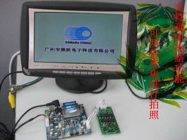

Ϊ¸üºÃµØÓ­ºÏÊг¡·¢Õ¹¼°Âú×ã¿Í»§ÐèÇ󣬸ßÃÀµÏÑǽ«²»¶Ï¶Ô²úÆ·¼¼Êõ½øÐд´Ð¡£ÏÖÕë¶ÔÐÂÀϿͻ§ÃÇÌá³öµÄ¶à·½ÃæÊµÓÃÐÔµÄÐèÇ󣬸ßÃÀµÏÑǶÔDVR66XXϵÁвúÆ·½øÐÐÁËÈ«ÃæÉý¼¶²¢ÓÅ»¯Á˳ÌÐò£¬Ê¹²úÆ·¸üרҵӦÓÃÓÚºìÍâÈÈÏñÒÇ¡¢µç×ÓÄÚ¿ú¾µ¡¢¹¤Òµ¼ì²âÒÔ¼°ÆûÐÞ¼ì²âÁìÓò¡£ÎÒÃÇÕæ³ÏµØÏ£ÍûÄܹ»Îª¹ã´óÐÂÀϿͻ§ÃÇÌṩÓÅÖʵķþÎñ¼°¸ü¿í¹ãµÄ·¢Õ¹»úÔµ¡£×îÐÂÉý¼¶µÄDVR6600Ä£¿é£¬ÔÚÔ­Óй¦ÄܵĻù´¡ÉÏ£¬ÐÂÔö¼ÓÁËÁ½´ó¹¦ÄÜ£º1. Ö§³Ö»­Ãæ¶³½á¹¦ÄÜ£¬²¢¶³½áʱÄÜÅÄÕÕ£»2. Ö§³ÖÁ½±¶±ä½¹×´Ì¬Ï½øÐÐÅÄÕÕ¡£Õ⽫ΪÄúµÄµÄ²úÆ·×î´óÏ޶ȵØÌá¸ßºËÐľºÕùÁ¦¡£
×îÐÂÉý¼¶¡ª¡ªDVR66xxÐÔÄÜ

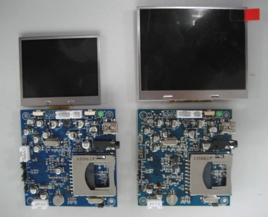

1.        Ìå»ýСÇÉ£¬³ß´ç65*68mm
2.        1ͨµÀÊÓÆµÊäÈëÇÒ¿É¿ØÖÆLEDµÆ
3.        ×Ô´ø2.5¡± /3.5¡±£¨Ñ¡ÆäÒ»£©TFTÒº¾§ÏÔʾÆÁ
4.        Ö§³Ö»­Ãæ¶³½á¹¦ÄÜ£¬²¢¶³½áʱÄÜÅÄÕÕ
5.        Ö§³ÖÁ½±¶±ä½¹×´Ì¬Ï½øÐÐÅÄÕÕ
6.        JPG ¨C 640 x480
7.        AVI ¨C 640 x480/320 x240  30fps MJPEGѹËõ
8.        ²»ÏÞʱ¼Ïñ,ÿ30·ÖÖÓ´æ´¢Ò»´Î¼ÏñÎļþ
9.        Ö§³Ö16G SDHC¿¨
10.   Ô¤ÀÀģʽ--ͼÏñ¿É2±¶½øÐзŴóËõС(ZOOM)
»Ø·Åģʽ--ͼÏñ¿É8±¶½øÐзŴóËõС(ZOOM)
11.   ×Ô´øÂ¼ÒôºÍ»Ø·Å¹¦ÄÜ
12.   ¿Éͨ¹ýAVÏßÔÚµçÊÓÉÏÏÔʾ
13.   ×Ô¶¯¼ì²âµçÁ¿²¢Ìáʾ
14.   Ê®·ÖÖÓÄÚÎÞ²Ù×÷,×Ô¶¯¹Ø±ÕTFT½øÈëÊ¡µçģʽ
15.   RTC׼ȷÏÔʾÈÕÆÚʱ¼ä²¢¿ÉÕ³Ìù
