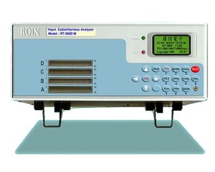

产品名称: 罗因电子线材测试机/ RT-9801
型  号: RT-9801
                  RT-9801
1. 中文顯示128 x 64液晶螢幕
2. 存檔功能:採無限擴充插卡式記憶體
3. 最高測試電壓可達DC1500V, AC1000V
4. 最高測試點數2048點
5. 最高量測電阻20MΩ
6. 最高絕緣量測1000MΩ
7. 可選購升級為四線式導通量測值達1mΩ
8. 使用知名品牌繼電器壽命可達一億次
9. 採先進邏輯,提供快速測試
10. 挍驗機台完全透明化,提高機台可靠度
11. 智慧型防雜訊干擾設計
12. 以自動讀取(Auto Learn)方式提供方便的量測方
      法精準的測試電阻,電容,二極體等元件產品
