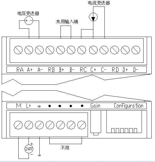

产品名称: 亿维 E5-0400A4通道模拟量输入模块
型  号: E5-0400A
品  牌: 亿维
l         规格
规格
E5-0400A
电源消耗+ 5 V
20mA
从L+消耗电流
60mA
功耗
2W
输入点数
4 点
输入类型
差分输入
最大输入电压
30V DC
最大输入电流
32mA
单极性电压范围
0~5V,0~10V
双极性电压范围
±2.5V,±5V
输入电流范围
0~20mA
分辨率
12位
双极性量程范围
±32000
单极性量程范围
0~32000
输入阻抗
大于10000欧电压输入
250欧电流输入
隔离
否
模数转换时间
小于250us
共摸抑制
40bB,DC到60Hz
共摸电压
信号电压+共摸电压小于12V
尺寸 (宽 x 高 x 深)
71.2mm x 80mm x 62mm
重量
150g
l外部接线
