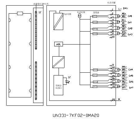

²úÆ·Ãû³Æ£º ÒÚά SM331 µçÁ÷²É¼¯ÐÍÄ£¿é
ÐÍ ºÅ£º SM331
Æ· ÅÆ£º ÒÚά
¡ö²úÆ·ÃèÊö :
¡ïÄܹ»·½±ãµØÀ©Õ¹S7-300ϵÁÐPLCµÄÄ£ÄâÁ¿Êä³öͨµÀ
¡ï¿ÉÓÃÓÚET200MÔ¶³ÌI/OÕ¾µÄ¿ØÖƵãÊýÀ©Õ¹
¡ï¿ÉÖ§³ÖµçÁ÷²âÁ¿·½Ê½£¬Âú×㹤ҵÏÖ³¡ÐèÇó
¼¼Êõ¹æ·¶
µçÆø²ÎÊý
SM331
UN331-7KF02-0MA20
µçÔ´ËðºÄ
¶î¶¨Öµ£¨DC)
24V
·´¼«ÐÔ±£»¤
´Ó±³°å×Ü·ÏßÏûºÄµçÁ÷
100mA
´Ó¸ºÔصçѹL+ÏûºÄµçÁ÷
120mA(ÎÞË«Ïß±äËÍÆ÷)
±äËÍÆ÷µÄµçÔ´
¹©µçµçÁ÷
ûͨµÀ×î´ó30mA
¶Ì·±£»¤
ÓÐ
¹¦ºÄ
3.6W
µçÁ÷ÊäÈëʱÔÊÐíµÄÊäÈë×î´óµçÁ÷
Ä£ÄâÁ¿ÊäÈëµãÊý
8
µçÀ³¤¶È£¨ÆÁ±Î£©
200Ã×
ÊäÈ뷶Χ£¨¶î¶¨Öµ£©
¡À3.2mA,4-20mA,0-20mA, ¡À20mA
A/D ת»»¾«¶È
16λ
»ù±¾×ª»»Ê±¼ä
190ms
¸ÉÈÅÒÖÖÆÆµÂÊ
400/60/50/10HZ
»ù±¾Îó²î¼«ÏÞ£¨ÔËÐÐÔÚ25¡æ)
µçÁ÷ 3.2-20mA
¡À0.6%
ÖжÏ
Õï¶ÏÖжÏ
ÓУ¬Ã¿×é¿ÉÉèÖòÎÊý
¼«ÏÞÖµÖжÏ
ÓУ¬¿ÉÉèÖòÎÊý
¹âµç¸ôÀë
ͨµÀÖ®¼ä
ÎÞ
ͨµÀÓë±³°å×ÜÏßÖ®¼ä
ÓÐ
ËùÐèǰÁ¬½ÓÆ÷
20Õë
³ß´ç£¨³¤ X ¿í X ¸ß£©
40¡Á125¡Á120
¾»ÖØ
260g
