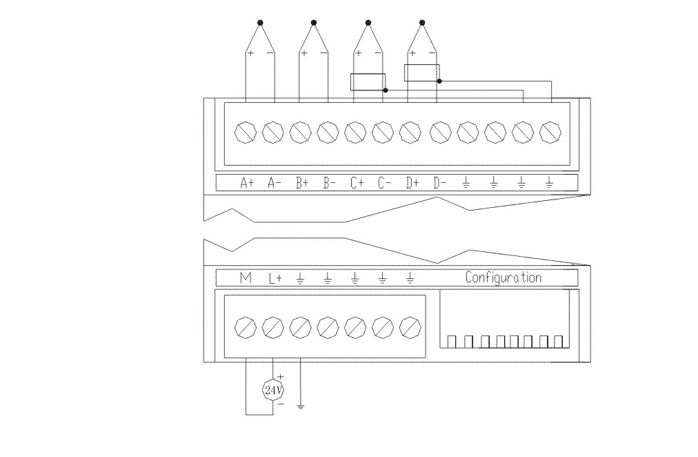

★UN 200热电阻、热电偶扩展模块使用简单,易于编程,具有极高的温度测量精度
★能连接多种标准热电阻温度传感器和7种标准热电偶;
★高密度输入模块可供选择,增强扩展能力,节省成本
★热电偶模块允许连接微小的模拟量信号
技术规范
电气参数
从+5VDC消耗电流
87mA
从L+消耗电流
60mA
功耗
1.8W
模拟量输入点数
4
输入类型
浮地热电偶
共模抑制
>120dB@120V AC
线回路电阻(最大)
100Ω
模块刷新周期
405 ms
数据字格式
-27648 ~ 27648
输入范围
类型 E,J,K,N,R,S,T
分辨率
15+1符号位
测量原理
Sigma→delta
基本误差
0.1%FS
隔离(现场侧到逻辑)
>3000V
24VDC提供电压范围
20.4 ~ 28.8V DC
订货号
UN231-7PD22-0XA0
尺寸和重量
尺寸(长 X 宽 X 高)
71.2×80×62
净重
210g
接线图
