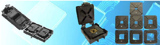

°´´ËÔÚд°¿Úä¯ÀÀͼƬ

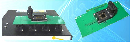

ͨÓÃÐÍPLCCת½ÓÆ÷(ÓÃÓÚ²âÊÔÓÐ20¡«84½ÅµÄPLCC·â×°)
°´´ËÔÚд°¿Úä¯ÀÀͼƬ

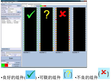

½«Êý¾Ý¿âÖеÄICÓë´ý²âicµÄV-IÇúÏßÏà±È½Ï, ¼´¿ÉÅж¨±»²âICµÄºÃ»µ,ÌṩÁ½ÖֱȽÏÐÍʽ:
•ÓëÊý¾Ý¿âÖÐÔª¼þ±È½Ï: ±»²âICµÄV-IÇúÏßÓëÊý¾Ý¿âÖеÄÏàͬÐͺŵÄIC±È½Ï
• ±»²âICÖ®¼ä±È½Ï±È½Ï: ¶à¸ö¼¯³Éµç·µÄÖ®¼äµÄV-IÇúÏßÏà±È½Ï¡£

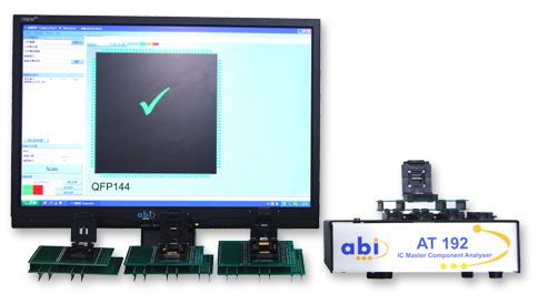

Èí¼þ- Áé»îÐÔ
1)Èí¼þÌṩ²âÊÔ¿âͼÐλ¯Ð޸ŦÄÜ£¬ÒÔ·½±ãÓû§ÖÆ×÷²»Í¬Ð·â×°ÐÎʽÆ÷¼þµÄ²âÊÔ¿â,
2)Èí¼þ¿ÉÒÔ×Ô¶¨Òå¸÷¸öͨµÀµÄʹÓã¬Ò»Ì¨»úÆ÷¿ÉÒÔͬʱ¼ì²â¶à¸öÆ÷¼þ
±¨¸æ
1£©Èí¼þ¿É²úÉúÒ»ÏêϸµÄ²âÁ¿±¨¸æ, °üº¬¼¯³Éµç·ÏàÆ¬¡£Õâ·Ý±¨¸æ¿ÉÓÃÓÚÉîÈë·ÖÎöºÃ»µ¼¯³Éµç·µÄ²îÒì¾ßÌåÔ­Òò¡£
2£©Óû§¿É´¦Àí¼¯³Éµç·µÄ¸÷ÖÖÐÅÏ¢; ¼¯³Éµç·µÄ¶¯Ì¬×迹ͼ¿É´¢´æÔÚpcÖУ¬²¢¿ÉËæÊ±¶Á³ö, ÒÔÓëеÄɨÃé×迹ͼ×÷±È½Ï¡£
3£©ÎªÁ˽ñºóʹÓ÷½±ã, ¿ÉÔÚ¼¯³Éµç·µÄ´æ´¢Êý¾ÝÎļþ¼ÐÄÚÔö¼ÓÆäËüÐÅÏ¢, °üÀ¨:ÏàÆ¬¡¢PDFÎļþ»òÉõÖÁÎÄ×ÖÓëµç×Ó±í¸ñ¡£

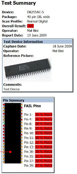

ÕëÓ¡(PinPrint)¶¯Ì¬×迹Ïêϸ·ÖÎöÔª¼þµÄ¹Ü½Å.
°´´ËÔÚд°¿Úä¯ÀÀͼƬ
¶¨ÖÆ»¯µÄ±¨¸æ(PinPrint).

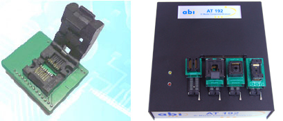

ת½ÓÆ÷
1£©±ê×¼ÐÍ:
ÓÃÓÚSOIC¡¢SSOP¡¢TSOP¼°PLCC·â×°; Ò²ÓÐÌṩATϵÁÐУÕý¹¤¾ß×é¡£
±ê×¼SOICת½ÓÆ÷
ͨÓÃÐÍ:
ÓÃÓÚSOIC¼°PLCC·â×°; Ò»¸öת½ÓÆ÷¼´ÊÊÓÃÓÚ¸÷ÖÖоƬ³ß´ç, ²âÊÔÓÐ20¡¢28¡¢32¡¢44¡¢52¡¢68¡¢84½ÅµÄ¼¯³Éµç·¡£
°´´ËÔÚд°¿Úä¯ÀÀͼƬ
Ò»¸öת½ÓÆ÷¼´ÊÊÓÃÓÚ²âÊÔ¿í0.15¡±¡«0.6¡±´ï44½ÅµÄ¼¯³Éµç·¡£
¿ÍÖÆÐÍ:
¿É¶©ÖƸ÷ÖÖ·â×°µÄת½ÓÆ÷, °üÀ¨: BGA¡¢QFP; Çë½øÒ»²½Ç¢Ñ¯, ÒÔÉè¼Æ·ûºÏÄúÐèÇóµÄת½ÓÆ÷¡£
°´´ËÔÚд°¿Úä¯ÀÀͼƬ
BGA²å×ùת½ÓÆ÷
