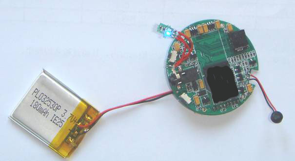

VRM8002 ΢ÐͼÏñÄ£¿éÊÇÒ»¿îÌå»ýС£¬ÖØÁ¿Çᣬ¹¦ºÄСµÄÉ豸£¬Ëü²»½ö¾ß±¸ÁËÇ¿´óµÄ¼Ïñ¹¦ÄÜ£¬»¹Ö§³ÖÕÕÏ࣬¼Òô¹¦ÄÜ£¬ÇÒ¿É×÷ΪU ÅÌ»òÕßUSB ÉãÏñͷʹÓá£ÊÇÒ»¿îÀíÏëµÄ¶à¹¦ÄÜÓ¦ÓÃÄ£¿é¡£
ÐÔÄÜ£º
􀁺Ìå»ýС£¨Ö±¾¶½öΪ39mm£©£¬¹¦ºÄµÍ£¬ÖØÁ¿Çá
􀁺ÄÚÖÃ30 ÍòÏñËØCMOS ÉãÏñÍ·
􀁺¸ß»­ÖÊMJPEG ͼÏñѹËõ
􀁺VGA ÅÄÕպͼÏñ£¬Ö¡ËÙÂʿɴï30 Ö¡/Ãë
􀁺SD ¿¨»òFlash ´æ´¢£¨2G, 4G, 8G ¿ÉÑ¡£©
􀁺ÒôÊÓÆµÍ¬²½¸ßÇå¼Ïñ
􀁺USB º£Á¿´æ´¢
􀁺2 °´¼ü¼òµ¥²Ù×÷ģʽ
􀁺×Ô¶¯¹Ø»úµÄÊ¡µçģʽ
􀁺¿É×÷U ÅÌ»òÕßUSB ÉãÏñͷʹÓÃ
²ÎÊý¹æ¸ñ£º
ͼÏñ´«¸ÐÆ÷OV CMOS Sensor
ͼÏñ´¦ÀíÆ÷Êý×ÖͼÏñ´¦ÀíÆ÷DSP
´æ´¢Æ÷SD ¿¨»òFlash ´æ´¢£¨2G, 4G, 8G ¿ÉÑ¡£©
¼Ïñ¸ñʽ
·Ö±æÂÊ:640X480 ¼ÏñÖ¡ÂÊ: 30fps
MJPEG ѹËõ£¬ÎÞÏÞÖÆ»ñµÃͼÏñ£¨È¡¾öÓÚ´æ´¢Æ÷ÈÝÁ¿£©
ÅÄÕÕ¸ñʽͼÏñ·Ö±æÂÊ:640x480 ,JPEG ¸ñʽ
¼Òô¸ñʽ¼Òô²ÉÑùÂÊ:16KHz ; ¼Òô²¨ÌØÂÊ:65Kpbs
USB ½Ó¿ÚUSB1.1 ´æ´¢Æ÷ģʽ; Ö§³ÖWin2000/XP/ME ϵͳ
µçÔ´3.3-4.2V£¬¿ÉÍâ½Óï®µç³Ø¹©µç
²Î¿¼³ß´ç(Ö±¾¶)39mm
