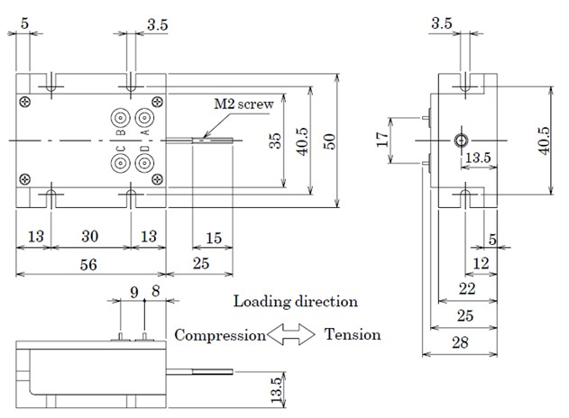

ÍâÐγߴ磺
Ñ¡ÐÍ±í£º
ÐͺŠÁ¿³Ì ¶¨¸ñ±äλÁ¿(mm) ¹ÌÓÐÆµÂÊ£¨Hz£© ÖØÁ¿(Ô¼g)
UT-100GR 980.7mN {100gf} ¡À0.04 300 100
UT-200GR 1.961 N {200gf} ¡À0.04 440
UT-500GR 4.903 N {500gf} ¡À0.04 700
UT-1K 9.807 N {1kgf} ¡À0.04 980
UT-2K 19.61 N {2kgf} ¡À0.04 1310
