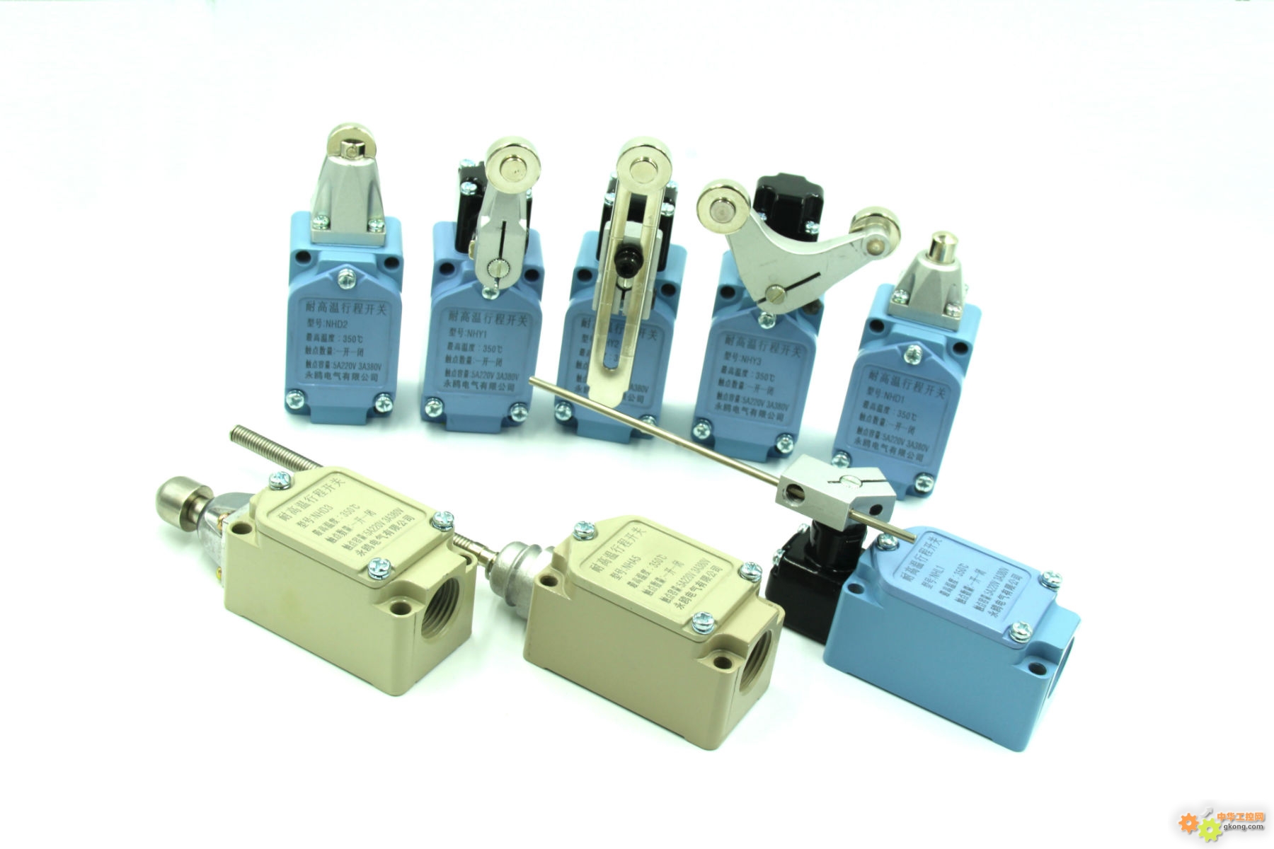

²úÆ·Ãû³Æ£º Ä͸ßÎÂÐг̿ª¹Ø
ÐÍ ºÅ£º NHA5
                 Ä͸ßÎÂÐг̿ª¹ØNHG5
¸ÅÊö£º
    NHG5²Ù×÷ÊÖ±úΪ³¤Ìõµ¯»É£¬Í¨¹ýÅöײ¿ª¹ØÉϲ¿µÄ³¤Ìõµ¯»É£¬Ê¹¿ª¹Ø¶¥²¿³¤Ìõµ¯»ÉËæÒ⳯ÈÎÒâ·½Ïò¶¯×÷£¬´Ó¶øÊ¹¿ª¹ØµÄ´¥µã¶¯×÷¶øÊµÏÖµç·Çл»£¬ÎªÁËÔö¼ÓNHG5µÄµ¯»É»Ø¸´Á¦£¬ÓÀŸµçÆøÓÐÏÞ¹«Ë¾ÌØÖƵ¯»É¿¨»ÉÔÚ³¤Ìõµ¯»É¸ù²¿£¬Ôö¼ÓÁ˵¯»É»Ø¸´Á¦µÄÐÔÄÜ¡£
    ¿ª¹ØÕûÌåÍⲿΪȫ½ðÊôÂÁºÏ½ð²ÄÖÊ,ËüµÄ¿ª¹ØÄÚ²¿²ÉÓÃÄ͸ßβÄÁϽ½Öý³ÉµÄÈ«·â±Õ´¥µã¿ª¹Ø£¬Ò»×é³£¿ªÒ»×é³£±Õ×î´óÔÊÐíµçÁ÷5A/AC 220V£¨ÆäËûµçѹ½ÓÊÜÔ¤¶¨£©£¬´¥µã¾­¹ýÌØÊâ´¦Àíºó¿ÉÔÚ¸ßλ·¾³Ï³¤Ê±¼äʹÓöø²»±»Ñõ»¯»òÎÛȾ¶øµ¼ÖÂË𻵡£
    ±¾²úÆ·¹ã·ºÊ¹ÓÃÓÚµçÁ¦¡¢»¯¹¤¡¢Ê¯ÓÍ¡¢·ÄÖ¯¡¢¸ÖÌúµÈ¸ßλ·¾³É豸³¡ËùÐÐÒµ£¬Ìæ´úÆÕͨÐг̿ª¹ØÔÚ¹ý¸ßζȶøÒýÆð¿ª¹ØË𻵣¬Ôì³É²»±ØÒªµÄËðʧºÍÂé·³¡£
²úÆ··ÖÀࣺ
    ¸ù¾ÝÄ͸ßÎÂÐг̿ª¹ØµÄ²»Í¬²Ù×÷ÀàÐÍ£¬·ÖΪԲÖùÖùÈûÐÍ£¨NHD1£¬NHG1£©¡¢¹öÂÖÖùÈûÐÍ£¨NHD2,NHG2)¡¢ÊÖ±ú¹öÂÖ±ÛÐÍ(NHY1,NHGB)¡¢ÊÖ±ú¹öÂÖ±Ûµ÷½ÚÐÍ£¨NHY2,NHGC)¡¢¸Ë×´µ÷½ÚÐÍ£¨NHL1,NHGL)¡¢ÇòÌåÖùÈûÐÍ£¨NHD3£¬NHG3)¡¢Uʽ˫¹öÂÖËø¶¨ÐÍ£¨NHY3,NHGD)¡¢µ¯»ÉÍòÏòÐÍ£¨NHA5,NHG5)
