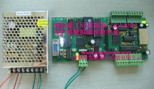

JMDM-16ADDAÊÇÉîÛÚÊо«ÃôÊý×Ö»úÆ÷ÓÐÏÞ¹«Ë¾×ÔÖ÷Ñз¢µÄÒ»¿î¹¤Òµ¼¶¸ßÐÔÄÜ¡¢¶à¹¦ÄܵÄÄ£ÄâÁ¿¿ØÖÆÆ÷£¬¾ßÓпɱà³Ì¡¢¿ÉÀ©Õ¹¡¢¿É´®¿Ú¼à¿ØµÄÌØµã£¬¿ÉÍâ½Óζȴ«¸ÐÆ÷¡¢Ñ¹Á¦´«¸ÐÆ÷¡¢Î»ÒÆ´«¸ÐÆ÷µÈ¸÷ÖÖÄ£ÄâÁ¿Ðźţ¬ÓÃÓÚ8·ģÄâÁ¿¼ì²â²É¼¯£¬¿ÉÊä³ö8·ģÄâÁ¿ÐźÅÓÃÓÚ¿ØÖƱÈÀý·§¡¢±äƵÆ÷¡¢Ö±Á÷µç»ú¡¢¼¤¹âÆ÷µÈÍⲿÆ÷¼þ£»¿ÉÓëJMDM-EX2021Ô˶¯¿ØÖÆÀ©Õ¹°å×éºÏʹÓù¹³É±àÂëÆ÷¡¢¶àÖá²½½øËÅ·þÔ˶¯¿ØÖÆ¡¢¶¨Î»ÏµÍ³£»Ò²¿ÉÓëJMDM-EX20DIOMT/MRÊý×ÖÁ¿ÊäÈëÊä³öÀ©Õ¹°å×éºÏʹÓù¹³ÉÓÐ100·Êý×ÖÁ¿ÊäÈëÊä³öµÄ´óϵͳ¡£
¶þ¡¢ ¼¼Êõ²ÎÊý¼°ÌØÐÔ
1¡¢JMDM-16ADDA¹¤×÷µçÔ´£ºAC18V»òDC24V£»À©Õ¹°åÖ±½Ó´ÓÖ÷°å£¨JMDM-16ADDA£©µÄÀ©Õ¹²ÛÖлñÈ¡5V¹¤×÷µçÔ´£»
2¡¢8·12λ¸ß¾«¶ÈÄ£ÄâÁ¿ÐźÅÊäÈ룬¿ÉÍâ½Óζȴ«¸ÐÆ÷¡¢Ñ¹Á¦´«¸ÐÆ÷¡¢Î»ÒÆ´«¸ÐÆ÷µÈ¸÷ÖÖ´«¸ÐÆ÷Ðźţ»
3¡¢ÓÐ8·12λ¸ß¾«¶ÈÄ£ÄâÁ¿ÐźÅÊä³ö£¬¿ÉÓÃÓÚ¿ØÖƱÈÀý·§¡¢±äƵÆ÷¡¢Ö±Á÷µç»ú¡¢¼¤¹âÆ÷µÈÍⲿÆ÷¼þ¡£
4¡¢¿¹Ç¿µç´Å¸ÉÈÅÄÜÁ¦£º±¾»ú²ÉÓøßÐÔÄܽø¿Ú¹¤Òµ¼¶Ð¾Æ¬Éè¼Æ£¬¿ÉÊÊÓ¦¸ßµç´Å¸ÉÈŵĹ¤Òµ»·¾³£¨250A·Åµçº¸½Ó³¡ºÏÕý³£¹¤×÷£©£»
5¡¢ÏµÍ³Ê±ÖÓÈ·±£¾«È·Ê±¼ä¿ØÖÆ£ºÄÚ²¿²ÉÓÃÁËʱÖÓоƬDS12C887£¬¿É×÷¾«È·Ê±¼äÔËËãºÍʱ¼ä¿ØÖÆ£»
6¡¢Ö§³Ö´®¿ÚͨÐÅ£ºÍ¨ÐŽӿÚΪ1·»ò2·RS232£¨¿¹15ǧ·ü¾²µç³å»÷£©£»¿ÉÖ±½Óͨ¹ý´®¿ÚÏÂÔØ³ÌÐòʵÏÖ¶ÀÁ¢¿ØÖÆ£»»òÓëÉÏλ»úÈçPCͨÐÅʵÏÖÉÏλ»ú¼à¿Ø£»
7¡¢´æ´¢¿Õ¼ä´ó£º¿ØÖưåÓÐ64KµÄ³ÌÐò¿Õ¼ä£¬32KÊý¾Ý´æ´¢¿Õ¼ä£»ÄÚ²¿ÓÐ256×Ö½ÚµÄRAM£¬ÒòΪ32KÊý¾Ý´æ´¢Æ÷²ÉÓõÄÊǸßËÙÌúµç´æ´¢Æ÷£¬¹ÊÒ²¿ÉÓÃ×÷RAM£»¡¡
8¡¢Ó²¼þ¸ßËÙÔËËãºÍ¶ÏµçÊý¾Ý¼ÇÒ书ÄÜ£»
9¡¢·á¸»µÄ¿ÉÀ©Õ¹ÐÔ£ºI/OÀ©Õ¹°å£¨JMDM-EX20DIOMT/MR£º12·ÊäÈ룬8·Êä³ö£©À©Õ¹I/OÊý×ÖÁ¿ÊäÈëÊä³ö¹¦ÄÜ£»2ÖáÔ˶¯À©Õ¹°å£¨JMDM-EX2021£©À©Õ¹±àÂëÆ÷ÊäÈëºÍ²½½øËÅ·þµç»úÔ˶¯¿ØÖƹ¦ÄÜ£»×î¶à¿Éµþ¼Ó5¸öÀ©Õ¹°å£º
10¡¢Íâ¹Û½ô´Õ£º²ÉÓÃÒ»Ì廯µþ¼Ó½ô´ÕÉè¼Æ£¬ÎÞÍâ¿Ç£¬Ê¹ÓñãÀûµÄ¹Ì¶¨¿×Ò×°²×°£»
³¤¡Á¿í¡Á¸ß190mm¡Á85mm¡Á28mm£»°²×°¿×³ß´ç£º³¤¡Á¿í 182mm*77mm£»
À©Õ¹°å£º³¤¡Á¿í¡Á¸ß 90mm*85mm*28mm£»°²×°¿×³ß´ç£º³¤¡Á¿í 82mm*77mm£»¿ÉÖ±½Ó²åÔÚÔ˶¯¿ØÖÆÖ÷°å£¨JMDM-16ADDA£©ÉÏÃæ£¬ÓÃÂÝÖù¹Ì¶¨°²×°£»
11¡¢ÏµÍ³Îȶ¨ÐÔ£º²ÉÓÃÁËÍâÖõĿ´ÃŹ·µç·¼°ÊäÈëÊä³öÈ«¹âµç¸ôÀë¼°ÑϸñµÄ¸ßƵÂ˳ýÌØÐÔ£¬Ê¹ÏµÍ³Îȶ¨¿É¿¿¹¤×÷¡£
12¡¢±à³ÌÈí¼þ£ºKEIL C£¨µ¥Æ¬»úCÓïÑÔ£©£»À©Õ¹°åÓÉÖ÷°å£¨JMDM-16ADDA£©±à³Ì¿ØÖÆ£¬
¿É´úÌæ¹úÍâÆ·ÅÆPLCÓÃÓÚ20¸öµãÒÔÄÚµÄÊý×ÖÁ¿¿ØÖÆ¡¢2ÖáÔ˶¯¿ØÖÆ¡¢1·±àÂëÆ÷¶¨Î»¿ØÖƵȸ÷ÖÖ¿ØÖƳ¡ºÏ£»
13¡¢¾ßÓзÀÀ×»÷¡¢¿¹Ç¿µç´Å¸ÉÈÅ¡¢Îȶ¨¿É¿¿¡¢¸ßÐԼ۱ȵÄÐÔÄÜÌØµã£¬ÊÇÒµÄÚ¼«¾ß¸ßÐԼ۱ȵĹ¤Òµ¿ØÖÆÆ÷¡£
