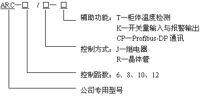

2¡¡ ÐͺÅ˵Ã÷

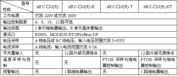

3 ¡¡Ñ¡Ðͱí

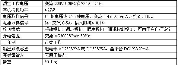

5¡¡ ¼¼Êõ²ÎÊý

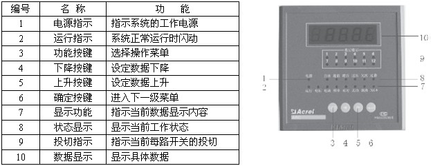

6 ¡¡Ãæ°åͼʾ

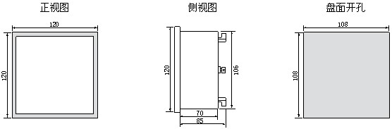

7 ¡¡ÍâÐμ°³ß´ç(mm)

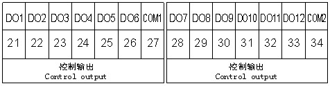

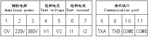

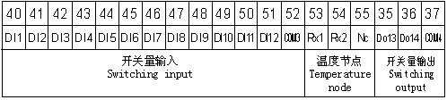

8 ¡¡½ÓÏß¶Ë×Ó
¡¡¡¡ÉÏÅŶË×Ó
¡¡¡¡ÖÐÅŶË×Ó
¡¡¡¡ÏÂÅŶË×Ó
