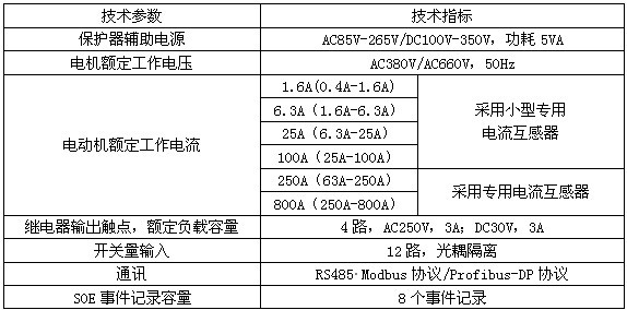

4.1.3 ¼¼ÊõÖ¸±ê

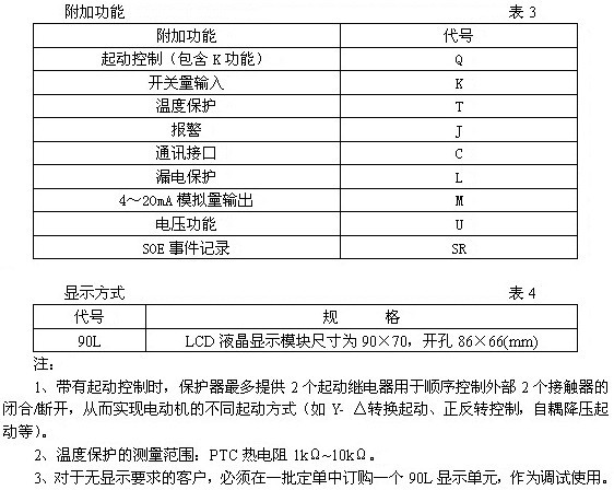

4.1.4 ¹¦ÄÜÅäÖÃ

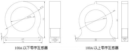

¡¡¡¡¡ñÖ÷ÌåÄ£¿é
¡¡¡¡¡ñ»¥¸ÐÆ÷

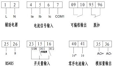

4.1.6 ½ÓÏß¶Ë×Ó

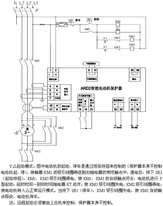

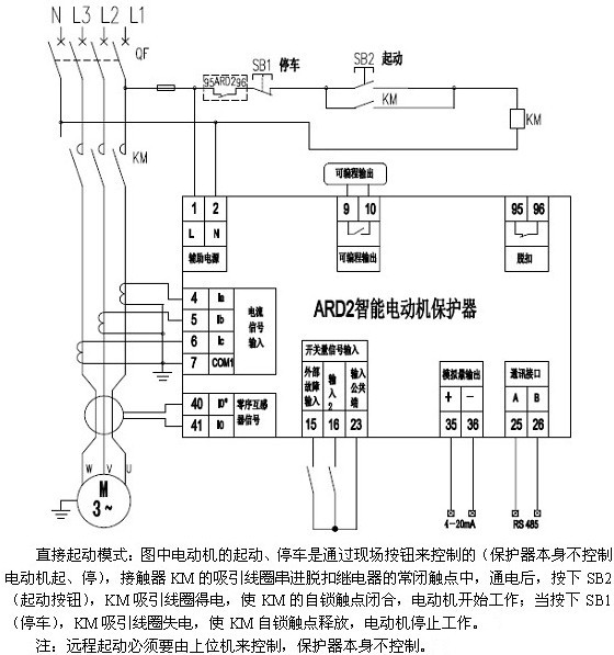

¡¡¡¡¡ñÖ±½ÓÆð¶¯Ä£Ê½½ÓÏßͼ
¡¡¡¡µã´Ë´¦¼û£¨ÏêÇ飩
¡¡¡¡¡ñ ÐÇ—Èý½ÇÆð¶¯Ä£Ê½½ÓÏßͼ
¡¡¡¡µã´Ë´¦¼û£¨ÏêÇ飩

4.2.3 ¼¼ÊõÖ¸±ê

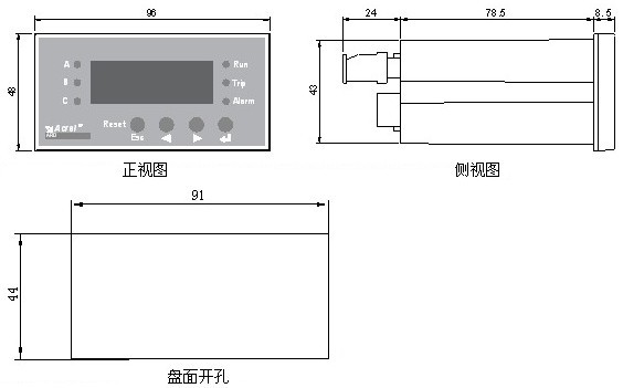

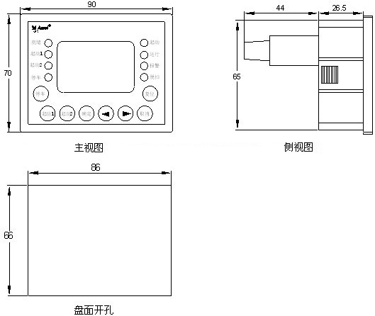

¡¡¡¡¡ñÖ÷ÌåÄ£¿é
¡¡¡¡¡ñÏÔʾµ¥Ôª

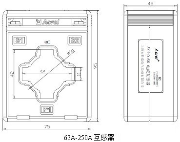

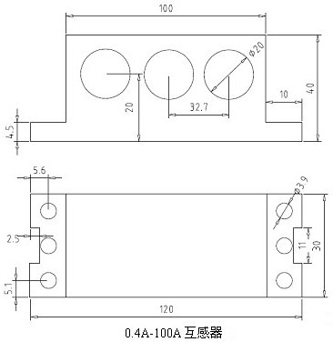

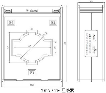

¡¡¡¡¡ñ»¥¸ÐÆ÷
¡¡¡¡Í¬ARD2»¥¸ÐÆ÷²¿·Ö
4.2.5 ½ÓÏß¶Ë×Ó

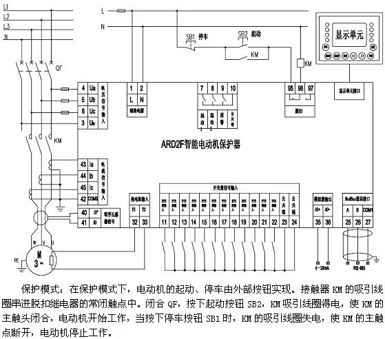

4.2.6 Ó¦Ó÷½°¸
¡¡¡¡¡ñ±£»¤Ä£Ê½½ÓÏßͼ
¡¡¡¡µã´Ë´¦¼û£¨ÏêÇ飩

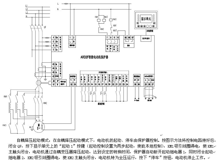

¡¡¡¡µã´Ë´¦¼û£¨ÏêÇ飩

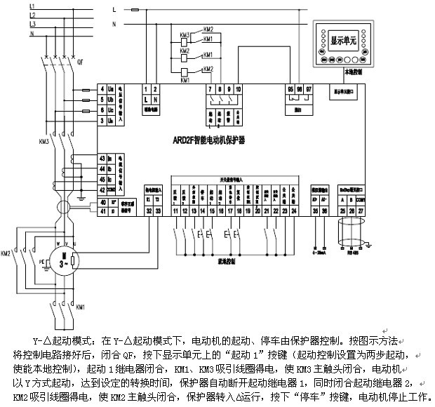

¡¡¡¡¡ñÐÇ—Èý½ÇÆð¶¯Ä£Ê½½ÓÏßͼ
¡¡¡¡µã´Ë´¦¼û£¨ÏêÇ飩

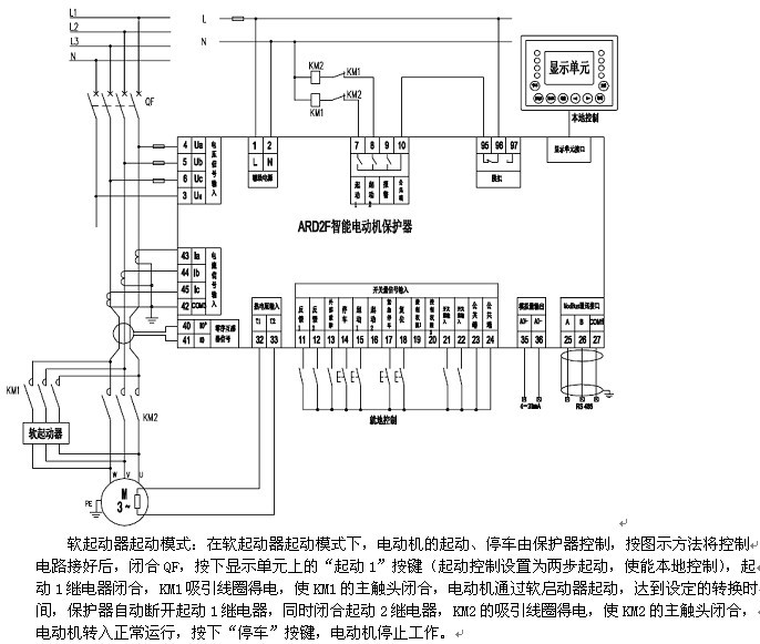

¡¡¡¡¡ñÈíÆð¶¯Æ÷Æð¶¯Ä£Ê½½ÓÏßͼ
¡¡¡¡µã´Ë´¦¼û£¨ÏêÇ飩

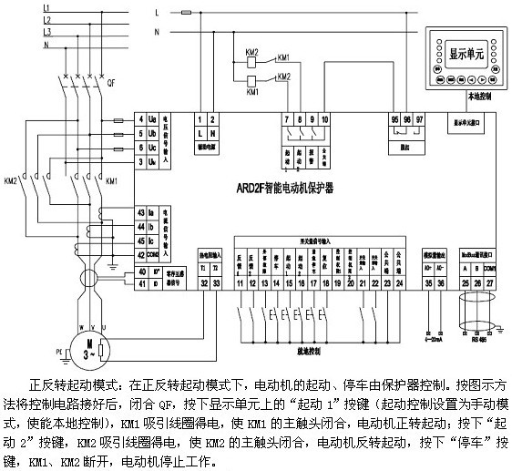

¡¡¡¡¡ñÕý·´×ªÆð¶¯Ä£Ê½½ÓÏßͼ
¡¡¡¡µã´Ë´¦¼û£¨ÏêÇ飩
¡¡¡¡¡ñ×ÔñѹÆð¶¯Ä£Ê½½ÓÏßͼ
¡¡¡¡µã´Ë´¦¼û£¨ÏêÇ飩

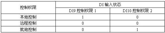

¡¡¡¡¿ØÖÆÈ¨ÏÞÑ¡Ôñ£¨³ý±£»¤Ä£Ê½Í⣩£º90LÏÔʾµ¥Ôª°´¼ü±¾µØ¿ØÖÆ¡¢DI¶Ë¾ÍµØ¿ØÖÆ¡¢ÉÏλ»úͨѶԶ³Ì¿ØÖÆ¡£DI9¡¢DI10×éºÏʵÏÖÈýλÖÃȨÏÞÑ¡Ôñ¡£Ï±íÖГ0”±íʾ¿ª¹ØÁ¿ÊäÈëδ½Óͨ£¬“1”±íʾ½Óͨ¡£

¡¡¡¡ÐÍ    ºÅ£ºARD2F-25/QTJCSR+90FL
¡¡¡¡¸¨ÖúµçÔ´£ºAC85V~AC220V
¡¡¡¡µç»ú¶î¶¨µçÁ÷£º6.3A~25A
¡¡¡¡Ó¦Óó¡ºÏ£ºÈýÏàµç»ú
¡¡¡¡²âÁ¿²ÎÊý£ºÈýÏàµçÁ÷¡¢PTCµç×èÖµ
¡¡¡¡¸½¼Ó¹¦ÄÜ£ºÆð¶¯¿ØÖÆ¡¢Î¶ȱ£»¤¡¢±¨¾¯Êä³ö¡¢RS485ͨѶ¡¢8¸öSOEʼþ¼Ç¼
¡¡¡¡ÏÔʾ·½Ê½£º90FL£¨ÖÐÎÄÒº¾§ÏÔʾ£©
