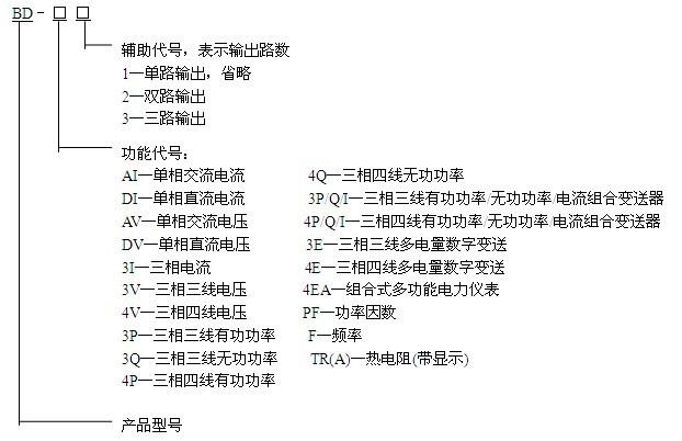

2¡¡ÐͺÅ˵Ã÷

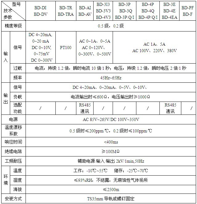

3¡¡¼¼Êõָʾ

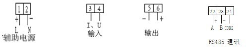

4 ½ÓÏß¶Ë×Ó

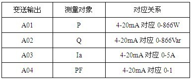

¡¡¡¡¡ñBD-AV¡¢BD-AI
¡¡¡¡¡¡¡¡ÀýÈ磺4·±äËÍÊä³ö¶ÔÓ¦¹ØÏµ

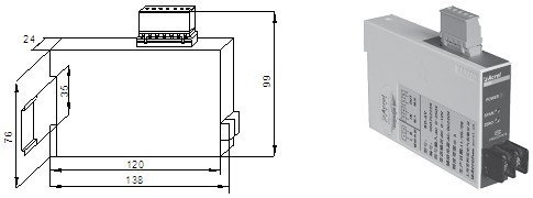

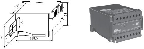

5¡¡ÍâÐγߴç
¡¡¡¡¡ñBD-AI¡¢BD-AV¡¢BD-DI¡¢BD-DV¡¢BD-TRÍâÐγߴçÈçͼ1Ëùʾ£º
ͼ1

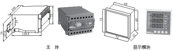

¡¡¡¡¡ñBD-4EAÍâÐγߴçÈçͼ4Ëùʾ£º
ͼ4
¡¡  ×¢£ºBD-4EA×éºÏʽ¶à¹¦ÄܵçÁ¦ÒDZíÖ÷ÒªÊʺÏÓÚGCK¡¢GCS¡¢MNSµÈµÍѹ³éÌë¹ñµÄ³öÏß»ØÂ·ÖУ¬ÌرðÊǵçÆ÷Ôª¼þÅÅÁнÏΪ½ô´ÕµÄ³¡ºÏ¡£²úÆ·ÓÉÐźŲɼ¯´¦Àí²¿·Ö£¨¼´BD-4E£©ºÍÏÔʾÆ÷×é³É£¬BD-4E°²×°ÔÚÄÚ²¿µ¼¹ìÉÏ£¬ÏÔʾÆ÷°²×°ÔÚ¹ñÌåÃæ°åÉÏ¡£¹¦ÄÜÓëACR220EÒ»Ö¡£
