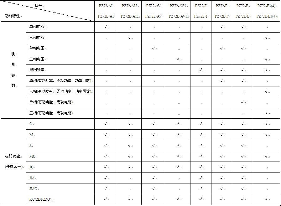

  ●功能一览表
  注:
  1、J(继电器越限报警输出)与第二路开关量输出复用;
        2、PZ72(L)-E3(4)最多可带2路M(模拟量);
        3、PZ72(L)-E在选配KC(2DI/2DO)功能时无脉冲信号输出端口;
        4、PZ72(L)-E3(4)具备一路有功电能脉冲信号输出端口。

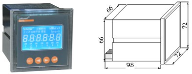

  ●外形及尺寸(mm)

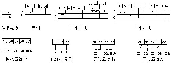

5 接线端子
    ●功率表
