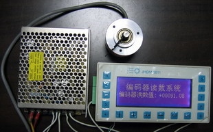

JMDM±àÂëÆ÷¶ÁÊý¿ØÖÆÆ÷²ÉÓÃÎÒ˾×ÔÖ÷Ñз¢µÄJMDM-2011¼¯³É¶à¹¦ÄÜÐÍ¿ØÖÆÆ÷ÈË»ú½çÃæÒ»Ìå»ú£¬ÓÃ×÷λÖüì²â£¬¿ÉʵÏָ߾«¶ÈµÄ¶¨Î»¡£
ËüµÄ¹¤×÷Ô­ÀíÊǽ«½Ç¶ÈÐźÅתΪÂö³åÐźţ¬¿ØÖƾ«¶ÈÈ¡¾öÓÚ±àÂëÆ÷¡£ÀýÈ磬±àÂëÆ÷²ÎÊýһȦ360¶È¶ÔÓ¦1000¸öÂö³å£¬JMDM-2011±ã¿É°Ñ±àÂëÆ÷תһȦת»»Îª1000¸öÂö³åÐźţ¬Òò¶ø½«±àÂëÆ÷½Ç¶È¶ÔÓ¦µÄÂö³å¶ÁÊýÏÔʾÔÚ¿ØÖÆÆ÷µÄÒº¾§ÆÁÈË»ú½çÃæÉÏ¡£
¶þ¡¢Ê¹ÓÃ˵Ã÷
1¡¢ÔËÐл­Ãæ
   A.¿ª»ú»­ÃæÏÔʾºó½øÈëÔËÐл­Ã棬´ËʱҺ¾§ÏÔʾÆÁÕýÉÏ·½ÏÔʾ±àÂëÆ÷¶ÁÊýϵͳ£¬×óÏ·½ÏÔʾ¡°±àÂëÆ÷¶ÁÊýÖµ¡±£¬ºóÏ·½ÏÔʾ±àÂëÆ÷µÄʵ¼Ê¶ÁÊý£»
   B.ÔÚ´ý»ú״̬ϰ´¡°ESC¡±¼üÔò½øÈë²ÎÊýÉ趨»­Ã棬²ÎÊýÉ趨»­Ãæ¹²ÓÐÈýÒ³£¬ÔÚµÚÈý²ÎÊýÉ趨»­Ãæ×´Ì¬Ï°´¡°ESC¡±¼üÔò½øÈëÖ÷É趨»­Ã棬¶øÔÚÖ÷²ÎÊýÉ趨»­ÃæµÄ״̬ϰ´¡°ESC¡±¼üÔò½øÈëÔËÐÐ״̬¡£
2¡¢²ÎÊýÐÞ¸Ä
A.ÈçºÎ½øÈëÉèÖÃ״̬
Éϵçºó¿ØÖÆÆ÷Ö±½Ó½øÈëÔËÐÐ״̬£¬´Ëʱ°´Ãæ°åÉϵÄESC¼ü¿É½øÈëÉèÖÃ״̬¡£
B.ÈçºÎÐ޸IJÎÊý
ÉÏ©pÏ©p×ó©pÓÒËĸö·½Ïò¼üÓÃÓÚÒÆ¶¯¹â±ê£¬Ñ¡ÔñÒª¸Ä±äµÄÊý×Ö¡£µ±¹â±êµ½´ïÒª¸Ä±äµÄÊý×Öʱ£¬°´ENTER¼ü£¬¹â±ê´¦ÓÚÉÁ˸״̬£¬±íʾ´ËÊý×Ö¿ÉÒԸı䣬´Ëʱ°´ÏòÉϼýÍ·¼ü£¬Êý×ÖÔö¼Ó£¬°´ÏòϼýÍ·¼ü£¬Êý×Ö¼õС£¬µ±±ä³ÉÐèÒªµÄÊý×Öʱ£¬ÔÙ°´ENTER¼ü£¬Êý×־Ͷ¨ÏÂÀ´ÁË¡£
ÉèÖÃ״̬µÄÌØÕ÷ÊÇÒº¾§ÆÁµÄÓÒ°ë±ßÓÐÒ»¸ö¹â±ê£¬ÇÒ°´ENTER¼ü¿Éʹ¹â±êÉÁ˸¡£
C.ÈçºÎÉèÖòÎÊý
  ²ÎÊýÉèÖû­Ãæ¹²ÓÐÒ»¸ö£ºÖ÷ÉèÖû­Ãæ¡£
  Ö÷ÉèÖû­Ã棺
            ±ÈÀýϵÊý£º±àÂëÆ÷ʵ¼Ê¶ÁÊýÓëÏÔʾ¶ÁÊýµÄ±ÈÀý¹ØÏµ£»
            0000.000¡ª¡ª999.999     µ¥Î»£ºÎÞ£»
            ϵͳĬÈÏÖµÊÇ£º001.000£»
3¡¢²Ù×÷½éÉÜ
   A.¿ª»úºó½øÈëÔËÐл­Ã棬ÈôÐèÐ޸IJÎÊýÔò½øÈë²ÎÊýÉ趨»­Ã棻
   B.ÔÚÔËÐл­Ãæ¿ØÖÆÆ÷ÉÏÃæÏÔʾ±àÂëÆ÷µÄ¶ÁÊýÖµ¡£
