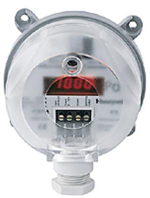

»ôÄáΤ¶û(Honeywell)DPTϵÁÐѹ²î±äËÍÆ÷
»ôÄáΤ¶û(Honeywell)DPTϵÁÐѹ²î±äËÍÆ÷    ÁªÏµµç»°  ÅËÑ©ÇÙ 13916976332

DPTϵÁÐѹ²î±äËÍÆ÷ÓÃÓÚ²âÁ¿Ñ¹²î¡¢Õý²îºÍÕæ¿Õ¶È¡£±äËÍÆ÷¿ÉÔÚÒÔϳ¡ºÏÓ¦ÓÃ
¿Õµ÷ϵͳ
½¨ÖþÎï×Ô¶¯»¯
»·¾³±£»¤
·ç»ú¡¢·çÉÈ¿ØÖÆ
·§ÃźͷçÃŵĿØÖÆ
¹ýÂËÆ÷µÄ·ç»úµÄ¼à¿Ø
Á÷Ìå¼à¿Ø£¬¿ÕÆøÁ÷ËÙ¿ØÖÆ
ÌØµã
¡¤¿É¿ØÖÆÆøÌ壬·Ç¸¯Ê´ÐÔ½éÖÊ
¡¤×î´óÁ¿³Ìµ½5kpa
¡¤±£»¤µÈ¼¶ÎªIP54
¡¤°²×°¡¢½ÓÏß·½±ã
¼¼Êõ²ÎÊý
¡¤¹¤×÷µçѹ£º 18¡­24¡­20VAC50/60Hz
16¡­24¡­32VDC
¡¤½é ÖÊ£º ¿ÕÆø»ò·Ç¸¯Ê´ÐÔÆøÌå
¡¤ÏßÐÔÖÍºó£º ¡À1% of Fs
¡¤Î¶ÈÎó²î£º ¡À1% of Fs
¡¤»·¾³Î¶ȣº 0~50¡æ
¡¤Öü´æÎ¶ȣº -10¡æ~+70¡æ
¡¤Ïà¶Ôζȣº 0~95%ÎÞ½á¶
¡¤ÎÈ ¶¨ ÐÔ£º ¡À0.5% of Fs/Äê
¡¤ÏìӦʱ¼ä£º 10ms
¡¤Á¬ ½Ó£º 6mm¹Ü
¡¤µçÏßÁ¬½Ó£º 1.5m©OµçÏß
¡¤¿ÇÌå²ÄÁÏ£º ABSºÍPOM
¡¤±£»¤µÈ¼¶£º IP54
¡¤ÖØ Á¿£º Ô¼130¿Ë
DPT¿ÕÆøÑ¹²î´«¸ÐÆ÷
ÓÃÓÚ¿Õµ÷/ͨ·çϵͳÖеÄѹ²î´«¸ÐÆ÷¡£
ÊÊÓÃÓÚÂËÍø¡¢ÒºÌå¡¢ÒºÃæ¼à¿Ø¡¢·ç»ú¡¢¹Ä·ç»ú¡¢·§ÃÅ¡¢ÅÅÆøÉÈºÍÆøÁ÷¿ØÖƺͻ·¾³±£»¤¡£
ѹÁ¦ÖÖÀà
Ïà¶Ôѹ²î
ѹÁ¦Á¬½Ó¼þ
6mm Èí¹Ü
µçÆøÁ¬½Ó
M20x1,5
·À»¤µÈ¼¶
IP54
»ú¿Ç²ÄÖÊ
ABS ËÜÁÏºÍ POM
̽²â·½Ê½
ѹ×èʽ
´«¸ÐÔª¼þ²ÄÖÊ
ABS + POM
ýÖÊζÈ
-10 ... 70oC
ýÖÊ
ÆøÌå
ÖÜΧζÈ
-10 ... 70oC
µçÔ´
18..30Vac, 16..32Vdc
¸½¼Ó˵Ã÷
½»»õʱÌṩµÄ·ç¹Ü¹¤¾ßDPSK¡£
