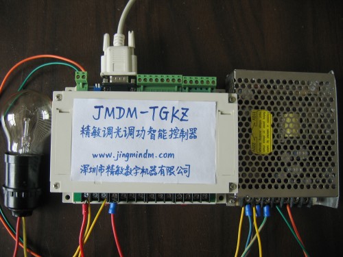

JMDM-TGKZµ÷¹âµ÷¹¦µ÷ѹÖÇÄÜ¿ØÖÆÆ÷˵Ã÷Êé
Ò»¡¢ ¹¦Äܼò½é
JMDM-TGKZÊÇÉîÛÚÊо«ÃôÊý×Ö»úÆ÷ÓÐÏÞ¹«Ë¾×ÔÖ÷Ñз¢µÄÒ»¿î¹¤Òµ¼¶¸ßÐÔÄܵ÷¹â¡¢µ÷ѹ¡¢µ÷¹¦ÖÇÄÜ¿ØÖÆÆ÷¡£¸Ã¿ØÖÆÆ÷ÓÐ8·¸ßËÙÊý×ÖÁ¿ÐźÅÊäÈ룬3·8λ20KHZµÄPWMÐźÅÊä³ö¡¢8·¿É¿ØÖƹèÕ¶²¨Êä³ö£¬×î´óÊä³öµçÁ÷Ϊ5A£»ÓÐ1·´®¿ÚͨÐŽӿڿÉÓëJMDMϵÁÐÆäËü¹¦ÄܵĿØÖưå×éºÏʹÓù¹³É´óµÄ¿ØÖÆÏµÍ³£¬Ò²¿ÉÓëµçÄÔ¡¢´¥ÃþÆÁÁªÍøÊµÏÖÉÏλ»úÔ¶³Ì¿ØÖÆ£»Óõ¥Æ¬»úµÄCÓïÑÔ±à³Ì(keil C)£¬ÓжϵçÊý¾Ý¼ÇÒäºÍ´®¿ÚͨÐŹ¦ÄÜ£¬¾ßÓзÀÀ×»÷¡¢¿¹Ç¿µç´Å¸ÉÈÅ¡¢Îȶ¨¿É¿¿¡¢ÐԼ۱ȸߡ¢Ê¹Óüò±ãµÄÌØµã£¬¿ÉʵÏÖ¶Ô(0V~220V)½»Á÷µçѹµÄµ÷ѹ¡¢µ÷¹¦¿ØÖÆ¡£¿ÉÁé»îÓ¦ÓÃÔÚ¸÷ÖÖ×Ô¶¯¿ØÖƳ¡ºÏ£¬ÈçÎę̀µÆ¹âµ÷¹â¿ØÖÆ¡¢»§Íâ¾°¹ÛµÆµ÷¹â¿ØÖÆ£»·¢ÈÈË¿µ÷ѹ¡¢µ÷¹¦£»PWMÊä³ö¿ØÖƱÈÀý·§¡¢±äƵÆ÷µÈ¸ºÔØ¡£
¶þ¡¢ ¼¼Êõ²ÎÊý¼°ÌØÐÔ
1.¹¤×÷µçÔ´£ºAC18V»òDC24V£»Óйýѹ±£»¤ÒÔ¼°À×»÷¾²µç±£»¤¹¦ÄÜ£»
2.²ÉÓÃ8051¹¤Òµ¼¶µÄµ¥Æ¬»ú£»²ÉÓÃÓ²¼þ¸ßËÙÔËË㣬¾ßÓиßËÙÎȶ¨µÈÌØµã£»
3.ÊäÈ룺8·¸ßËÙ¹âµç¸ôÀëÊý×ÖÁ¿ÊäÈ룬¿ÉÓÃÓÚÍâ½Ó¸÷ÖÖ´«¸ÐÆ÷£¨ÈçÍâ½Ó¹âµçʽ£¬µçÈÝʽ£¬µç¸Ðʽ£¬»ô¶ûʽµÈ¸÷ÖÖ´«¸ÐÆ÷£©ÊµÏÖ¿ª¹ØÁ¿µÄ¼ì²â¿ØÖÆ£»
4.Êä³ö£º
1£©3·¸ßËÙ£¨20KHZ£©°ËλPWMÊä³ö£º¿ÉÓÃÓÚ¿ØÖƱÈÀý·§£¬¶æ»ú£¬±äƵÆ÷µÈÍⲿ¸ºÔØ£»
2£©8·¿É¿ØÖƹèÕ¶²¨Êä³ö£º¿É¿Ø¹èÕ¶²¨¿ØÖƲÉÓÃÁ˸ßËÙÂß¼ÔËËãоƬ£¬Îȶ¨¿É¿¿£»×÷Ϊ8·µ÷¹â¡¢µ÷ѹ¡¢µ÷¹¦Êä³öͨµÀ£¬¿É¿ØÖƵçѹ·¶Î§Îª£¨0V~220V£©½»Á÷£¬Êä³ö×î´óµçÁ÷ÊÇ5A£¬¿ÉÍâ½ÓµÆ¹â£¬·¢ÈÈË¿µÈ¸ºÔØÊµÏÖµ÷¹â¡¢µ÷ѹ¡¢µ÷¹¦¹¦ÄÜ£»
5.¾«È·Ê±¼äÔËËã¼°¿ØÖÆ£ºÏµÍ³´øÓв¢ÐÐʱÖÓоƬ£¬±à³Ì¿ÉʵÏÖÄê¡¢Ô¡¢ÈÕ¡¢Ê±¡¢·Ö¡¢ÃëµÄ¾«È·Ê±¼äÔËËã¼°¿ØÖÆ£»
6.ϵͳÎȶ¨ÐÔ£º²ÉÓÃÌØÓеĿ¹¸ßƵ¸ÉÈŵç·,¹¤×÷Îȶ¨¿É¿¿£¬ÆäÖÐÿ·¿É¿Ø¹èÊä³ö¶¼ÓÐÈ«¹âµç¸ôÀë¡¢¹ýѹ±£»¤µç·¡¢×¨ÓõĴ¥·¢µç·£»¿É¿¹À×»÷ÒÔ¼°¾²µç³å»÷£»Óп´ÃŹ·¹¦ÄÜ£¬ÓÐËÀ»ú×Ô¶¯¸´Î»¹¦ÄÜ£»
7.´æ´¢¿Õ¼ä£º32KµÄ³ÌÐò¿Õ¼ä£¬32KµÄÊý¾Ý¿Õ¼ä£»

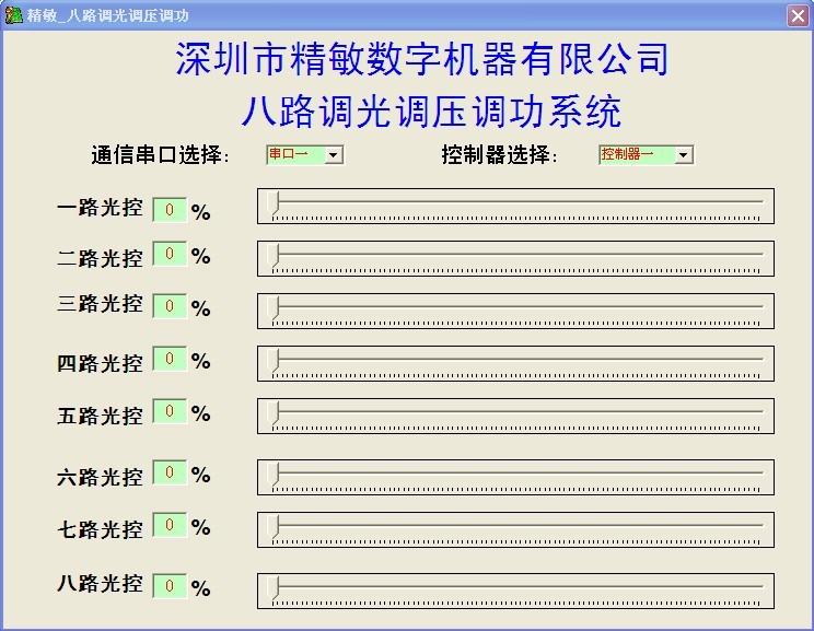

8.ͨÐŽӿڣº1·RS232£¨¿¹15ǧ·ü¾²µç³å»÷£©£»¿ÉÖ±½Óͨ¹ý´®¿ÚÏÂÔØ³ÌÐòʵÏÖ¶ÀÁ¢¿ØÖÆ£»»òÓëÉÏλ»úÈçÓëµçÄÔ¡¢´¥ÃþÆÁͨÐŶøÊµÏÖÔ¶³Ì¿ØÖÆ¡¢ÉÏλ»ú¼à¿Ø£»
9.·á¸»µÄ¿ÉÀ©Õ¹ÐÔ£º¿Éͨ¹ýRS485½Ó¿ÚÓ뾫ÃôÆäËüϵÁеĿØÖưå×éÍøÍ¨ÐÅ£¬Íê³ÉÆäËüÖîÈç²½½øËÅ·þ¿ØÖÆ¡¢Ä£ÄâÁ¿ÊäÈëÊä³ö¡¢Êý×ÖÁ¿ÊäÈëÊä³öµÈ¶àÖÖ¹¦ÄܵĴóÐÍ¿ØÖÆÏµÍ³£»
10.¼òµ¥ÐèÇóÓÃRS232ͨÐÅ£¬µçÄÔÓë¿ØÖÆÆ÷Ö®¼äÊÇÒ»¶ÔÒ»µÄ¹ØÏµ£¬Í¨ÐžàÀë×î´ó10Ã×£»
11.¸´ÔÓÐèÇó¿ÉÒÔ²ÉÓÃRS485ͨÐÅ£¬µçÄÔÓë¿ØÖÆÆ÷Ö®¼äÊÇÒ»¶Ô¶àµÄ¹ØÏµ£»Í¨ÐžàÀë×î´ó¿É´ï1ǧÃ××óÓÒ,ÿ¸ö¿ØÖÆÆ÷¿ÉÒÔÉ趨²»Í¬µÄµØÖ·£¬Ò»Ì¨µçÄÔ×î¶à¿É¿ØÖÆ255¸ö¿ØÖÆÆ÷£»
12.°²×°³ß´ç£º±¾¿ØÖÆÆ÷²ÉÓÃÒ»Ì廯½ô´ÕÐÍÉè¼Æ£¬Ê¹ÓñãÀûµÄ¹Ì¶¨¿×°²×°£¬Ò²¿ÉÓõ¼¹ì°²×°£ºÍâ¿Ç³ß´ç£º³¤¡Á¿í¡Á¸ßΪ£º154mm¡Á126mm¡Á60mm£»
Èý¡¢ÓÃ;
1¡¢¿É¿ØÖƵƹâ×÷µ÷¹âʹÓã¬Ò²¿É¿ØÖÆ·¢ÈÈË¿×÷µ÷ѹ¡¢µ÷¹¦Ê¹Óã»
2¡¢¿ÉÍâ½Ó´«¸ÐÆ÷×÷¿ª¹ØÁ¿Ðźżì²â£»
3¡¢¿ÉÓÃPWMÊä³ö¿ØÖƱÈÀý·§¡¢±äƵÆ÷µÈ¸ºÔØ£»
