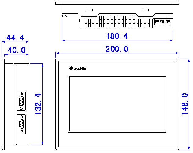

²úÆ·ÌØµã
7Ó¢´ç¿íÆÁÏÔʾ
256É«TFTÕæ²Ê£¬480*234ÏñËØ
4MB FlashROM£¬4KB SRAM
¾ß±¸Êý¾ÝÏÔʾ¡¢Êý¾Ý¼à¿Ø¡¢±¨¾¯¡¢Åä·½µÈ»ù±¾¹¦ÄÜ
Ö§³Ö¶àÖÖÖ÷Á÷PLC£¬Ë«¿Ú¿É¶ÀÁ¢Í¨Ñ¶
ÆäÅäÌ׵Ļ­Ãæ±à¼­Èí¼þ£¬Ö§³ÖÀëÏߺÍÔÚÏßÄ£Ä⣬²¢¿ÉʵÏÖ×é̬¹¦ÄÜ
²úÆ·¹æ¸ñ
µçÆøÌØÕ÷
ÊäÈëµçѹ
DC22-DC26V
ÏûºÄµçÁ÷
<150mA
ÔÊÐí˲ʱͣµç
СÓÚ20ms
Ä͵çѹ
AC1000V-10mA 1·ÖÖÓ£¨ÐźÅÓëʱ¼ä£©
¾øÔµ×迹
DC500V-Ô¼10M¦¸£¨ÐźÅÓëʱ¼ä£©
½Ó¿Ú
ͨѶ¿Ú
Ö§³ÖRS-232/RS-422/RS-485
ÏÂÔØ¿Ú
Ö§³ÖRS-232
»·¾³
²Ù×÷ζÈ
0£­50¡æ
±£´æÎ¶È
-20-60¡æ
»·¾³Êª¶È
20-85%£¨ÎÞÄý¶£©
ÄÍÕñ¶¯
10-25HZ£¨X£¬Y£¬Z·½Ïò¸÷30·ÖÖÓ2G£©
¿¹¸ÉÈÅ
µçѹÔëÉù£º1000Vp-p¡¢Âö¿í1us¡¢1·ÖÖÓ
ÖÜΧ¿ÕÆø
ÎÞ¸¯Ê´ÆøÌå
±£»¤½á¹¹
ÊʺÏIP65
»­Ãæ
ÊôÐÔ
ÀàÐÍ
256É«TFTÕæ²Ê
ÆÁÄ»´óС
7Ó¢´ç
ʹÓÃÊÙÃü
50000СʱÒÔÉÏ£¬»·¾³Î¶È25¶È£¬24СʱÔËÐÐ
ÏÔÊ¾ÇøÓò
480*234
¶Ô±È¶È
²»¿Éµ÷
ÎÄ×ÖÉ趨
ÖÐÎÄ£º¼òÌå/·±Ìå   Ó¢ÎÄ  ÈÕÎÄ  º«ÎÄ µÈ¶àÖÖÓïÑÔ
×Ö·û³ß´ç
ÈÎÒâ×ÖÌå¡¢ÈÎÒâ´óС
´¥ÃþÃæ°å
Êý×Ö¾ØÕóʽ´¥Ãþ
´æ´¢Æ÷
»­Ãæ
4MB FlashROM
Êý¾Ý
4KB SRAM
½á¹¹
ÀäÈ´·½Ê½
×ÔÈ»·çÀä
Íⲿ³ß´ç
200.0*148.0*44.4(mm)
Ãæ°å¿ª¿×³ß´ç
182.4*134.4(mm)
