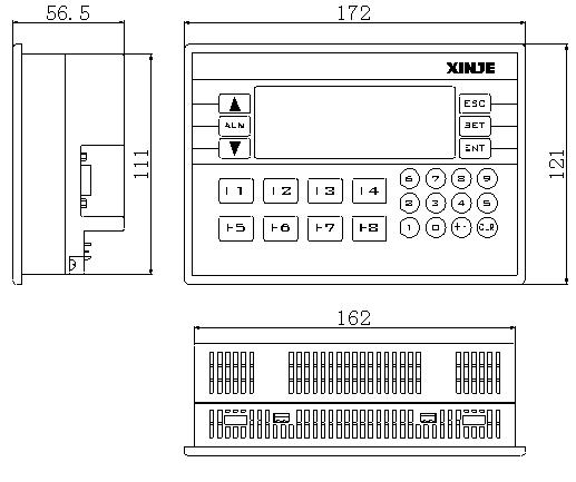

²úÆ·Ãû³Æ£º XP3ϵÁÐÕûÌåʽ¿ØÖÆÆ÷
ÐÍ ºÅ£º XP3-18ϵÁÐ
Æ· ÅÆ£º 537
²úÆ·ÌØµã
¿ª¹ØÁ¿ÊäÈ룺10µã/¹âñî¸ôÀë
¿ª¹ØÁ¿Êä³ö£º8µã/¾§Ìå¹Ü»ò¼ÌµçÆ÷Êä³ö
LCDÏÔʾ£º192¡Á64ÏñËØ£¨3.7inh£©£»LCDÊÙÃü¿É´ï5ÍòСʱ
¹¦Äܼü¶à´ï26¸ö
°´¼üÁéÃô¡¢¾«È·
HMIºÍPLC±à³ÌʹÓÃͬһ¸ù±à³ÌµçÀÂ
Ò»°ã¹æ¸ñ
ÊäÈëµçѹ
DC24V
¹¦ºÄ
µÍÓÚ10W (TYP2.0W)
ÔÊÐí˲ʱͣµç
СÓÚ20ms
Ä͵çѹ
AC1000V-10MA   1·ÖÖÓ(ÐźÅÓëµØ¼ä)
¾øÔµ×迹
DC500V-Ô¼10M¦¸ £¨ÐźÅÓëµØ¼ä£©
²Ù×÷ζÈ
0~50¡æ
±£´æÎ¶È
¨C10~60¡æ
»·¾³Î¶È
20~85%£¨ÎÞÄý¶£©
ÄÍÕñ¶¯
10~25Hz(X,Y,Z·½Ïò¸÷30·ÖÖÓ2G)
¿¹¸ÉÈÅ
µçѹÔëÉù£º 1000Vp-p
ÖÜΧ¿ÕÆø
ÎÞ¸¯Ê´ÐÔÆøÌå
±£»¤½á¹¹
ÊʺÏIP65F
×¢£ºÐͺźó¼Ó¡°-S¡±±íʾÄÚÖÃʱÖÓºÍRS-485ͨѶ¿Ú¡£
