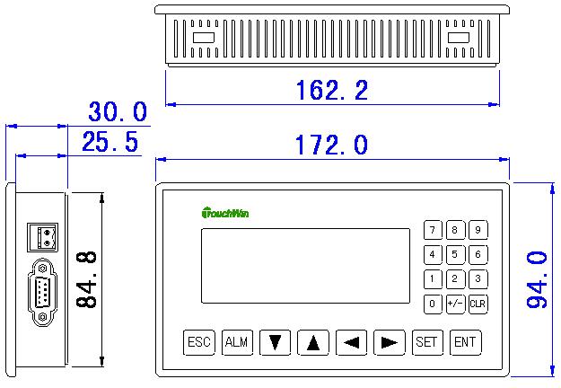

²úÆ·Ãû³Æ£º OP320-AϵÁÐÎı¾ÏÔʾÆ÷
ÐÍ ºÅ£º OP320-AϵÁÐ
Æ· ÅÆ£º 537
²úÆ·ÌØµã
3.7 Ó¢´çµ¥É«£¬20¸ö°´¼ü
¶ÔÓ¦PLC»úÖֹ㷺
¾ßÓÐÃÜÂë±£»¤¹¦ÄÜ,ÄÚÖÃʱÖÓ£¨¿ÉÑ¡¼þ£©
Îı¾¾«Á飬¶¯Ì¬ÏÔʾÎı¾
¾ßÓб¨¾¯ÁÐ±í¹¦ÄÜ£¬ÖðÐÐʵʱÏÔʾµ±Ç°±¨¾¯ÐÅÏ¢
°´¼ü¿É±»¶¨Òå³É¹¦Äܼü
´ø±³¾°¹âSTNÒº¾§ÏÔʾ
²úÆ·ÐͺÅ
OP320-A £ºRS232¡¢RS422ͨѶ½Ó¿Ú
OP320-A-S£ºRS232¡¢RS485ͨѶ½Ó¿Ú
OP320-A-N£ºRS232ͨѶ½Ó¿Ú
Ò»°ã˵Ã÷
ÏÔʾ
ÀàÐÍ
»ÆÂÌÉ«LCD
ʹÓÃÊÙÃü
20000СʱÒÔÉÏ£¬»·¾³Î¶È25£¬24СʱÔËÐÐ
ÏÔÊ¾ÇøÓò
192*64
ÁÁ¶È
µçλÆ÷¿Éµ÷
ÎÄ×ÖÉ趨
ÖÐÎÄ£º¼òÌå/Ó¢ÎÄ
×Ö·û´óС
µãÕó×ÖÌ塢ʸÁ¿×ÖÌå
°´¼ü
20¸ö
´æ´¢Æ÷
»­Ãæ
64KB FlashROM
Êý¾Ý
1KB SRAM
½Ó¿Ú
ÏÂÔØ¿Ú
RS232
ͨѶ¿Ú
ÊÓ¾ßÌåÐͺŶø¶¨
¹¦ÄÜ˵Ã÷
µçÆøÌØÕ÷
ÊäÈëµçѹ
DC24V
µçѹ·¶Î§
DC22V~DC26V
ÏûºÄµçÁ÷
<140mA
ÔÊÐíʧµç
10mSÒÔÏ£¨Êµ¼ÊʧµçСÓÚ1Ã룩
¿¹µçѹ³å»÷
AC1000V£¬20mAСÓÚ1·ÖÖÓ
¾øÔµµç×è
10MÒÔÉÏ£¬DC500V
»·¾³
ÔËÐÐζÈ
0-50¶È
´æ´¢Î¶È
-20£­60¶È
ÔËÐÐʪ¶È
10%RHÖÁ90%RH£¨ÎÞÄý¶£©
¿¹¸ÉÈÅÄÜÁ¦
¸ÉÈÅÆøÑ¹£º1500Vp-p Âö³åÖÜÆÚ£º1uS ³ÖÐøÊ±¼ä£º1·ÖÖÓ
¿ÕÆø
ÎÞ¸¯Ê´ÐÔÆøÌå
½á¹¹
ÀäÈ´·½Ê½
×ÔÈ»·çÀä
Íⲿ³ß´ç
172*94*30
Ãæ°å¿ª¿×³ß´ç
163*85
²úÆ·ÍâÐμ°³ß´ç£¨µ¥Î»£ºmm£©
