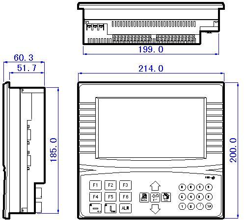

Æ· ÅÆ£º 537
1¡¢ÐÔÄܼ°Ìصã
¡ô  HMI»­Ãæ±à¼­¼òµ¥Ö±¹Û£¬¹¦Äܷḻ£¬ÏÔÊ¾ÇøÓòÖ§³Ö´¥Ãþ
¡ô  LCDÏÔʾ£º480¡Á234ÏñËØ£¨7inh£©£»LCDÊÙÃü¿É´ï5ÍòСʱ
¡ô  ¹¦Äܼü¶à´ï26¸ö£¬¹¦ÄÜ×ÔÓÉÉ趨£¬°´¼üÁéÃô¡¢¾«È·
¡ô   Å䱸˫¿Ú£¬ÓÅÔ½µÄͨѶ¹¦ÄÜ
¡ô   ·ÀË®µÈ¼¶·ûºÏIP20
¡ô   ¿ÉÌæ»»µÄÃæ°åÃæÄ¤½á¹¹
¡ô   ¿É²ðжµÄ¶Ë×ӽṹ
2¡¢Ò»°ã¹æ¸ñ
ÊäÈëµçѹ
DC24V
¹¦ºÄ
µÍÓÚ10W (TYP2.0W)
ÔÊÐí˲ʱͣµç
СÓÚ20ms
Ä͵çѹ
AC1000V-10mA   1·ÖÖÓ(ÐźÅÓëµØ¼ä)
¾øÔµ×迹
DC500V-Ô¼10M¦¸ £¨ÐźÅÓëµØ¼ä£©
²Ù×÷ζÈ
0~50¡æ
±£´æÎ¶È
¨C10~60¡æ
»·¾³Î¶È
20~85%£¨ÎÞÄý¶£©
ÄÍÕñ¶¯
10~25Hz (X,Y,Z·½Ïò¸÷30·ÖÖÓ2G)
¿¹¸ÉÈÅ
µçѹÔëÉù£º 1000Vp-p
ÖÜΧ¿ÕÆø
ÎÞ¸¯Ê´ÐÔÆøÌå
±£»¤½á¹¹
ÊʺÏIP20
3¡¢ HMI¹¦Äܼ°¹æ¸ñ
»­Ãæ
ÊôÐÔ
ÀàÐÍ
TFTÕæ²Ê256É« LCD
ÆÁÄ»´óС
7Ó¢´ç
ʹÓÃÊÙÃü
50000СʱÒÔÉÏ£¬»·¾³Î¶È25¶È£¬24СʱÔËÐÐ
ÏÔÊ¾ÇøÓò
480*234
¶Ô±È¶È
²»¿Éµ÷
ÎÄ×ÖÉ趨
ÖÐÎÄ£º¼òÌå/·±Ìå   Ó¢ÎÄ  ÈÕÎÄ  º«ÎÄ µÈ¶àÖÖÓïÑÔ
×Ö·û³ß´ç
ÈÎÒâ×ÖÌå¡¢ÈÎÒâ´óС
´¥ÃþÃæ°å
Êý×Öʽ´¥Ãþ
´æ´¢Æ÷
»­Ãæ
4MB FlashROM
Êý¾Ý
4KB SRAM
½Ó¿Ú
ͨѶ¿Ú
Ö§³ÖRS-232/RS-485/RS-422
ÏÂÔØ¿Ú
RS-232
4¡¢ÍâÐγߴ磨µ¥Î»£ºmm£©
