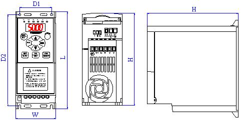

²úÆ·ÍâÐγߴ磨µ¥Î»£ºmm£©
²úÆ·ÐͺÅ
W
D1
L
D2
H
VB3-40P7
80
56
200
190
162
VB3-41P5
VB3-42P2
VB3-43P7
